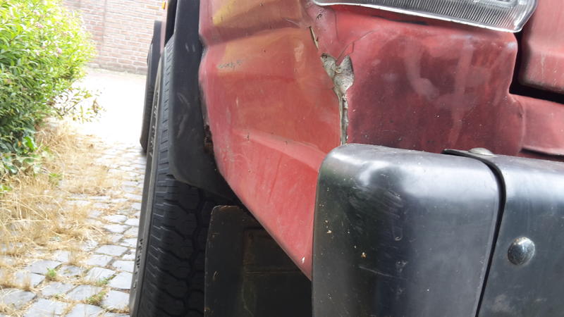

habe hinten links eine unschöne Beule in meinem Kotflügel. Ich war damit schon bei einer Karosseriewerkstatt, dort sagte man mir es sei grundsätzlich möglich, das wieder zu richten, einfacher und kostengünstiger sei es jedoch ein Reparaturblech einzuschweißen. Da ich weder im Internet ein Reparaturblech gefunden habe, noch auf den Schrottplätzen in meiner Umgebung alte Patrols rumstehen, wollte ich mal fragen, ob jemand eine Patrolkarosse hat, aus der er mir das entsprechende Blech rausschneiden könnte. Oder gibt es sogar ein Reparaturblech für diese Stelle?

Such dir eine andere Werkstatt.
Solange das Blech gesund ist, schweißt man nicht!
Mit dem Spotter hat das ein geübter Karosserieschlosser im nu wieder rausgezogen.

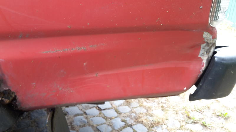

Naja so gsund schaut des Blech nicht aus Vertrau mir
Zumindest hinter dem Schmutzfänger, uzbd weiter hinten schaut er auch schon gespachtelt aus Winke Winke

Hast Recht!
Ist mir nicht aufgefallen. Winke Winke

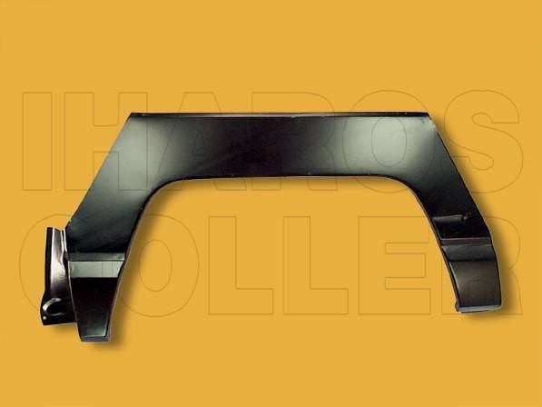

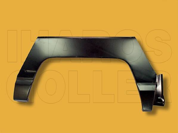

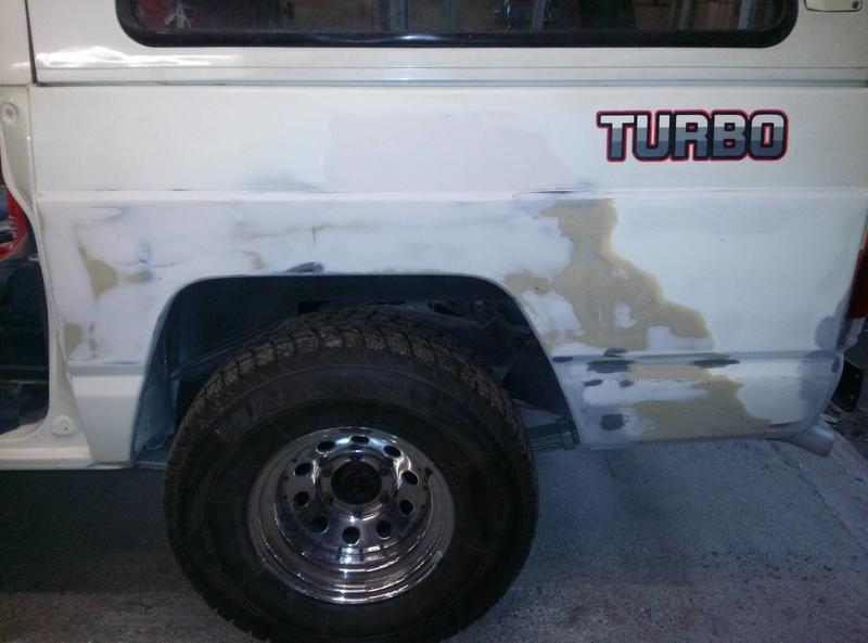

hatte den gleichen Schaden und meine waren ohnehin wie deine auch an der Falz vollkommen vergammelt, da lohnt keine Reparatur mehr, ist Unsinn und rostet sofort wieder.
Hab mir hier in Ungarn bei MOG Auto 2 neue hintere Radlaufbleche (Nachbau) für kleines Geld geholt, die alten verotteten rausgeschnitten und mit CO² die neuen eingeschweißt, innen vorher lackieren.
Lustig wird aber dann der Nachbau der inneren Radläufe, bei mir war da fast nix mehr, mußte komplett die Falz samt ~4cm rundum rauschnipseln und aus Blechtafel nachdengeln, um dann auch wieder sauber mit den neuen außeren überall zusammen zu kommen...
Hier der Link:
http://www.mogauto.hu
die kosten pro Stück schlappe 24€ umgerechnet, hab mir dort auch die Schweller und beide vorderen Kotfügel geholt.
Die Schweller hae ich noch da, wenn die jemand braucht, da ich anstelle 4 Kantrohre 60x60x3mm und 25x25x2,5mm eingeschweißt habe.
bin grad beim Fillern und dann wird lackiert...
