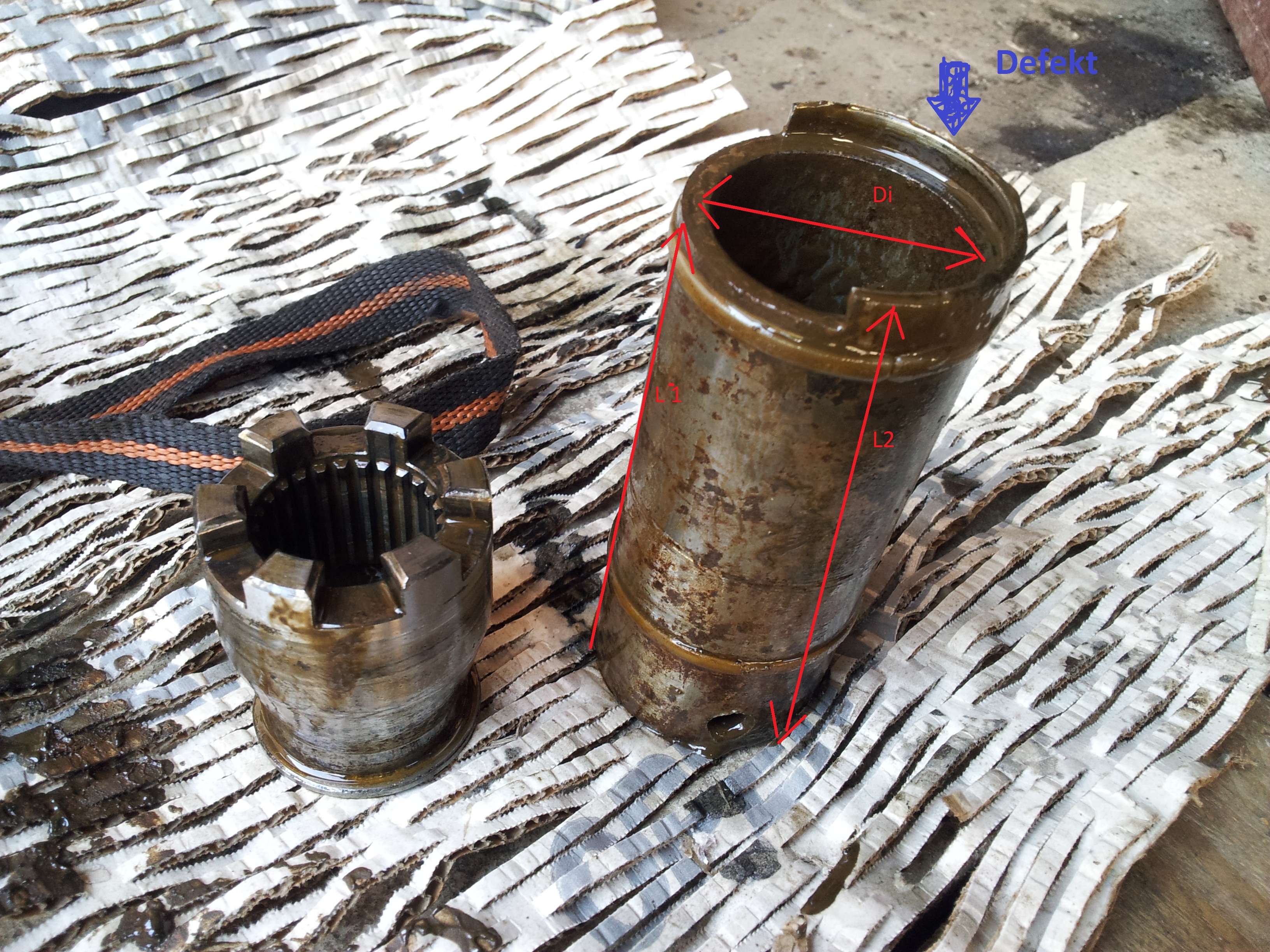

Ich hatte das Problem das bei meinen 230G 1979 die Vorderachssperre nicht mehr rausgeht,
ich habe das Problem gefunden.
Die Schiebehülse ist eingelaufen und ich benötige nun einen neue.
Ich war beim Freundlichen Mercedes Händler aber leider kamen wir zu keinen Ergebniss.
Er meinete die Teile stehen nicht mehr im System für den G da er über 30 Jahre alt ist.
Er wollte eine Dateikarte, Historie... beantragen um an die richtige Teilenummer zu kommen.
Leider zieht sich das ganze schon über Wochen.
Die Teilenummer der Achse ist leider auch nicht mehr lesbar.
Meine Frage, hat jemand noch so ein Teil übrig und würde es mir verkaufen oder kennt jemand die Teilenummer?
Maße: Da=54mm Di= 44mm L1= 122mm L2=128mm
Der Rand ( Blau gekennzeichnet ist verschlissen)
 Dateiname:  Sperre.jpg
 Dateigröße:  2.57 MB
 Heruntergeladen:  248 mal

BeitragVerfasst am: 20.05.2013 11:20:00    Titel: Bild
Hier nochmal das Bild

1. ja, hab ich
BeitragVerfasst am: 21.05.2013 06:54:52    Titel:
Das nenne ich gute Vorabeit, da macht es Spaß zu helfen:
A 460 353 00 30 Schaltrohr
