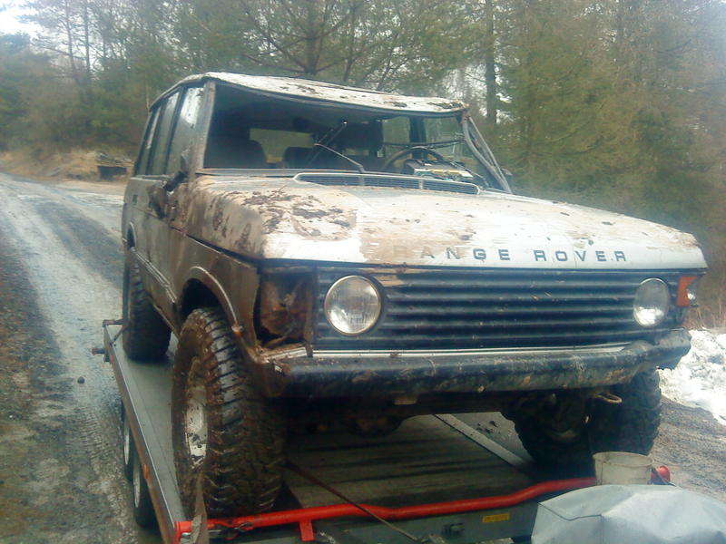

Passiert halt immer mal: Uuhps,ist mir hingefallen...Tschuldigung! Unsicher
Das ist ja nicht weiter schlimm, da dichtet man alles ab und kräftig in den Auspuff geblasen sind die Dellen wieder raus! So der Plan Hau mich, ich bin der Frühling .
Leider hat in dem V8 ein Pleuel plötzlich so Platzangst bekommen, dass es sich ein Fensterchen nach Draussen geklopft hat.
Winke Winke Hallo Pleuel. Das ist jetzt aber echt Kontraproduktiv.
Kommt bei diesen Motoren wohl häufiger vor, aber warum? Jeder andere Motor hätte es noch getan.

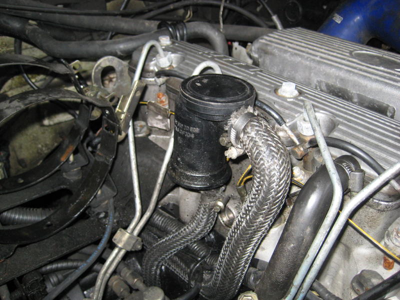

Aufs Dach gelegt - Öl läuft in die Ansaugung - Läuft in die Zylinder - Kann nicht komprimiert werden - Pleul verbiegt - Verkanntet - Geschrottet. Ein aufs Dach gefallenenes Fahrzeug startet man eigentlich nicht einfach so, es sei denn, es wurde ein professioneller Ölcatchtank verbaut oder ein entsprechendes Sicherheitsventil in der Kurbelwellengehäuseentlüftung.

Der hat sowas glaube ich von Hause aus verbaut. Beim 300tdi das schwarze Ding mittig am Ventildeckel. Bei Turbomotoren liegt die Entlüftung eh vorm Turbo, hat hat das Öl einerseits einen längeren Weg, kann aber auch noch mehr Schaden anrichten. Bin aber ziehmlich zuversichtlich, dass dieses schwarze Ding schon genau das tut und beim Kopfstand abschließt. Falls nicht, sollte mich bitte jemand korrigieren.
Wenn Du auf Nummer sicher gehen willst, baust Du wie gesagt einen Ölcatchtank "universal" ein. Gibts wie Sand am Meer auf unserer Lieblingsplattform eBay.

das sollte glaube ich das schwarze Dingen am Luftansaugkanal machen in das der Schlauch der KW-Entlüftung rein geht. Ich hab das mal ausgebaut und rein geblasen. So konnte ich jedoch nicht feststellen das es was dicht macht, auch wenn es auf dem Kopf stand. Kann sein es geht nur mit Flüssigkeiten oder es ist einfach kaputt.
Was soll darin passieren?
autoteam-essen.de
BeitragVerfasst am: 30.05.2013 23:26:35    Titel:
Ist da kein Kugelventil drin?

BeitragVerfasst am: 30.05.2013 23:53:29    Titel:
Bis jetzt hab ich nicht versucht von unten reinzublasen
aber man kann hieinsehen.
Ich hab das immer für eine hohle Dose gehalten,
an deren Wand sich der Ölnebel niederschlagen soll.
Wird ja auch als Zyklonfilter gelistet.
autoteam-essen.de
BeitragVerfasst am: 30.05.2013 23:55:45    Titel:
Huch. Dann sollten wir da mal nachforschen Ja

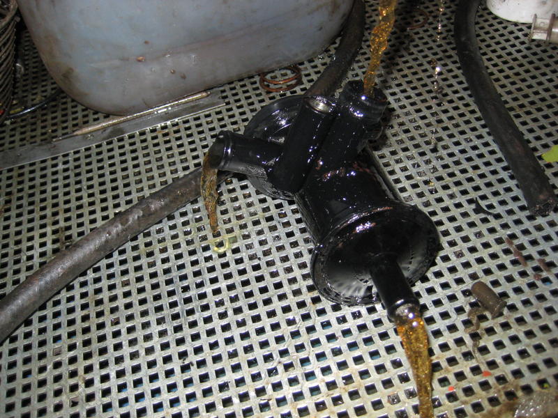

BeitragVerfasst am: 31.05.2013 13:43:39    Titel:
Jawohl mein General Ist gemacht:
300tdi Die Suppe läuft frei in alle Richtungen! Trotzdem genialer Gedanke, der O-Ring war undicht. Danke Respekt
hab auch den Td5 getestet aber Bilder später. Ist zwar gleich mit der Suppe aber hat ein Ventil.

BeitragVerfasst am: 31.05.2013 14:22:34    Titel:
Vielleicht ist es verklebt.
Es soll bei den Inspektionen ja auch gereinigt werden.
Hab ich auch nie verstanden.
