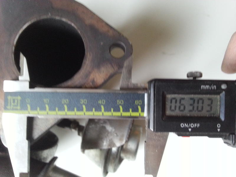

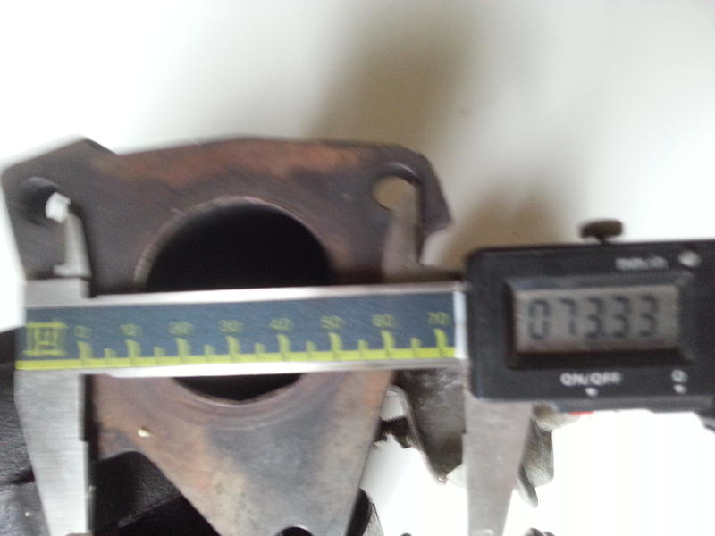

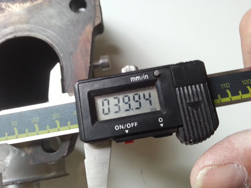

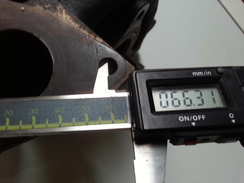

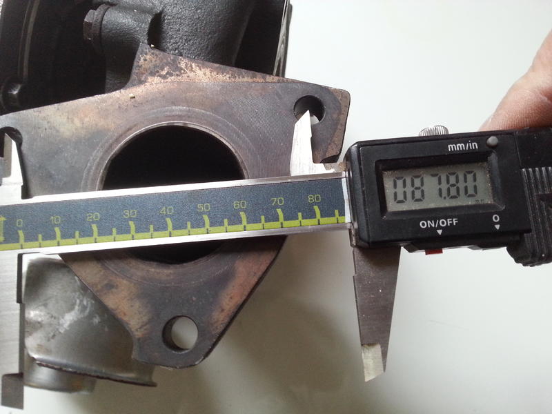

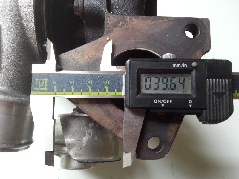

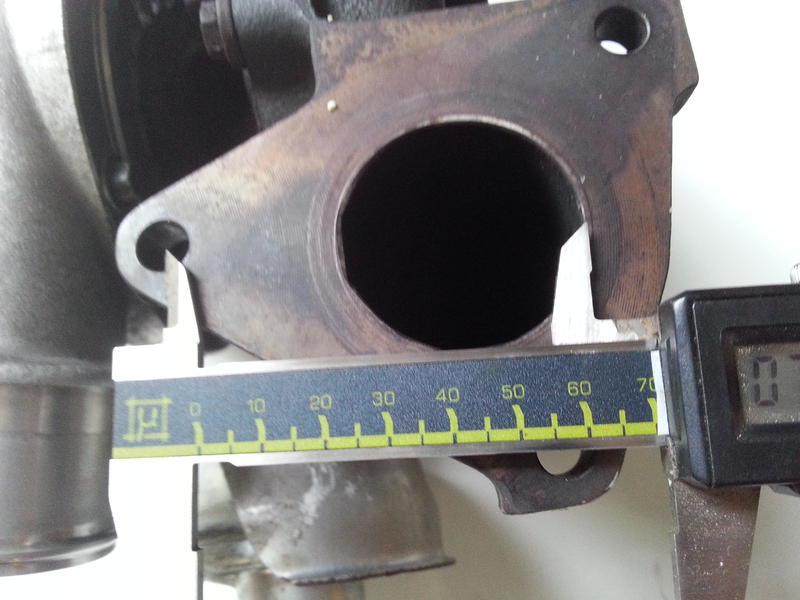

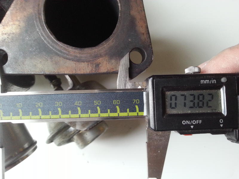

BeitragVerfasst am: 29.05.2013 20:39:09    Titel:
also zueinander der Abstand ist 77 mm
Lochkreis also 44,5
des Loch in der Mitte hat 39, mit der Fase dann 41 die Dichtung hat 41 oder 42, hab die alte leider nimmer gefunden
die Krümmerseite ist nicht gleichmässig
das Mittelloch hat 40 mm
die andern Abstände sind immer vom Rand bis Mitte Schraubenloch gemessen, also mußt immer 20 abziehen, außer da wo es direkt von Loch zu Loch ist
wenn noch fragen hast ruf mich an

BeitragVerfasst am: 29.05.2013 21:15:57    Titel:
Dank Dir vielmals!!!!
Hilft mir enorm weiter.
Deckt sich mit den Angaben vom Verwerter, der mir heute ähnliche Angaben gemacht hat.
