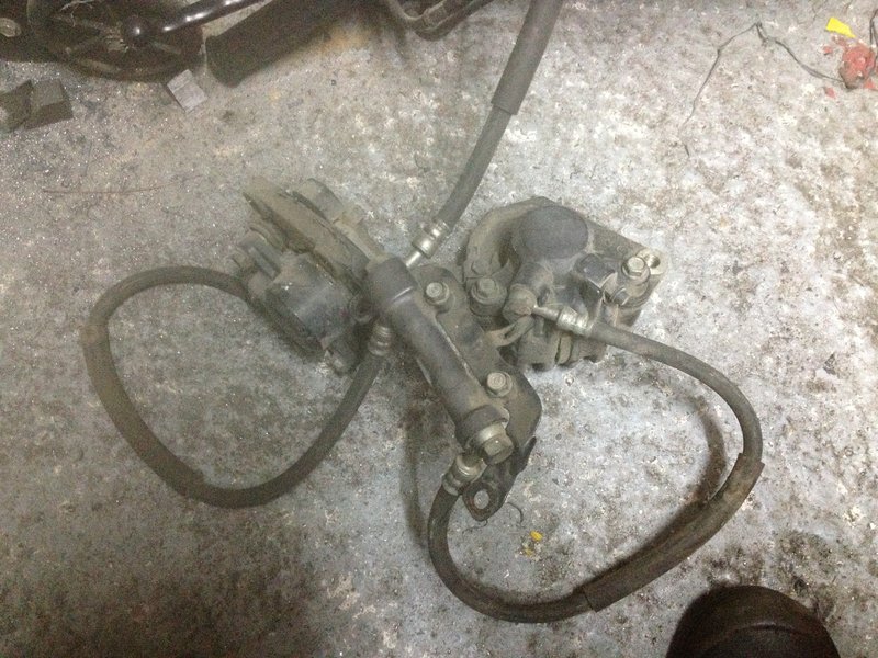

BeitragVerfasst am: 20.05.2013 00:00:23    Titel:
Ja toll, jetzt hab ich Urlaub, da komm ich nicht billig an Teile ran...
So sieht das Gelumpe aus, das könnte M10 sein...

BeitragVerfasst am: 20.05.2013 00:01:21    Titel:
Das Foto hab ich auch gesehn, mach halt mal die Schrauben auf...

BeitragVerfasst am: 20.05.2013 00:14:23    Titel:
Ja mach ich morgen mal...
Das Problem mit den Micraschhläuchen wäre dann aber dass ich 4 davon brauche. Dann müsste ich quasi vom Zylinder mit einem Schlauch auf den Lenker gehen, da dann ein Stück Leitung, dann wieder Schlauch am Knickpunkt, dann nochmal Schlauch damit ich wieder ne Verschraubung hab, dann nen Stück Leitung und dann wieder nen Schlauch zum Sattel...
Ziemlich kompliziert das ganze... Unsicher
Ich müsste mir nen Adapter von Hohlschraube auf Leitung machen, dann wäre alles gelöst...
Weiss jemand was die Bremsverschraubungen für Gewinde haben? Oder könnte ich einfach die Bremsleitung in den Abgang der Hohlschraube löten?

BeitragVerfasst am: 20.05.2013 00:48:18    Titel:
Mir ist gerade eingefallen dass ich noch nen Bremsschlauch haben müsste, der auf beiden Seiten Leitungsanschlüsse hat. Wenn das dann tatsächlich M10 Hohlschrauben sind müsste ich nur zwei Schläuche vom Micra bestellen und die Sache wäre erledigt... YES

BeitragVerfasst am: 20.05.2013 13:12:14    Titel:
Also das sind tatsächlich M10x1,25 Hohlschrauben. Einen Bremsschlauch mit zwei Leitungsanschlüssen hab ich auch gefunden. Dann brauch ich noch die beiden hier, oder Matthias?
http://bit.ly/14IwO1E

BeitragVerfasst am: 20.05.2013 13:16:59    Titel:
Zum Beispiel. Die haben eben den 10er Hohlschraubenanschluss, auf der anderen Seite kannst du die Schläuche mit so einer Art Seegering/Halteklammer fixieren und eine normale 4,75er Bremsleitung mit M10x1er Nippel und /glaube) F-Bördel anschließen. Müsste passen.

BeitragVerfasst am: 20.05.2013 13:26:53    Titel:
Ja genau. Dann mach ich nen Micra Schlauch an den Handbremszylinder, dann ne Leitung der Zugstange entlang, dann nen Schlauch am Gelenk, ne Leitung bis zum Bremssattel, der dann mit dem anderen Micra Schlauch angeschlossen wird. Bördelgerät und Biegegerät hab ich beides hier für die Leitung...

BeitragVerfasst am: 23.05.2013 13:11:13    Titel:
Hab die Schläuche heute bekommen, passen perfekt. Vielen Dank für den Tipp Matthias... Tröst
