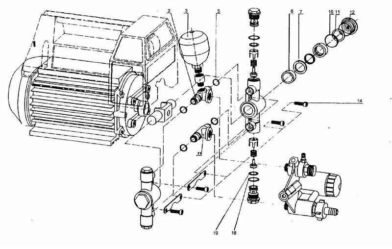

So, habe nun nähere Daten:
Stangensimmering
Außen: 28mm
Innen: 19mm
Dicke: 5,7mm
Gerät: Elektra Beckum HD 80/650 WT/WF

BeitragVerfasst am: 02.07.2013 15:44:50    Titel:
Ist das Teil hier auf der Zeichnung zu sehen?
Wie sieht der Querschnitt von der Dichtung aus?
Hast du eine Foto?

stobi_de hat folgendes geschrieben:
Stangensimmering
Außen: 28mm
Innen: 19mm
Dicke: 5,7mm
Kann ich Dir anbieten: 28/19/5,8 = 2,07€ netto. Allerdings Mindestbestellwert 20€, sonst Mindermengenzuschlag. Ich hab ein Fax an den Großhändler geschickt, ob man da "was machen kann"....stay tuned.
Ich denke aber eher, dass das ein Nutring o.Ä. ist - man müsste den Querschnitt sehen.

BeitragVerfasst am: 02.07.2013 16:18:24    Titel:
So, Bild habe ich noch nicht gemacht, aber es ist auf dem Bild oben die Nummer 6 oder 7.
Und ja, es ist ein Nutring, ich würde gleich 2 nehmen :-), dürfte dann für die nächsten 40 Jahre reichen.

BeitragVerfasst am: 04.07.2013 20:36:37    Titel:
Ersatzteile gibt es nicht mehr vom Hersteller.
Jetzt ist noch eine Option, alles (Kolben+Zylinder) genau vermessen und ein Foto machen.
Dann könnte ich nach einer Alternative suchen.
