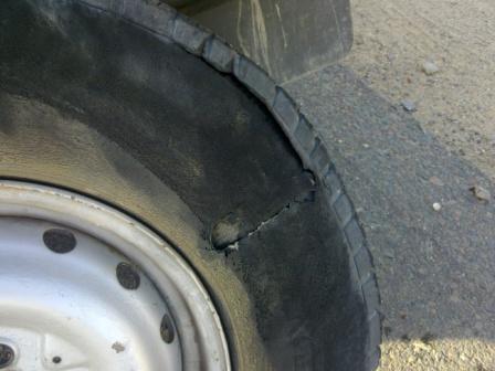

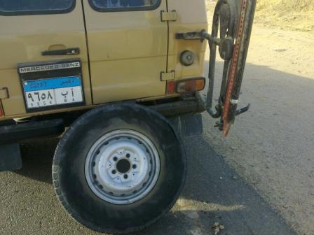

Von meinem Vorgänger habe ich einen 280GE übernommen, und war über das Aussehen der Michelin M&S Reifen sehr erstaunt. Die Flanken waren sehr ausgeblichen, leicht porös und prompt ist auch letzte Woche vorn ein Reifen bei ca. 90km/h geplatzt. Die Reifen waren 7 Jahre alt. Habe mir nun 5 Bridgestone Dueller besorgt. Um diesen Reifen ein ähnliches Schicksal zu erparen frage ich mich und die Experten: Wie sollen Reifen gepflegt werden? Die ägyptische Sonne war und ist auch jetzt noch sehr kräftig. Die Reifen immer abzudecken ist doch sehr umständlich. Gibt es andere Möglichkeiten? Gebrauchtwagenhändler sollen Reifen mit Bremsflüssigkeit (Glycerin) aufhübschen?! Hilft Vaseline?

Nicht alles, was hübsch macht, ist auch gut für den Reifen.
Bremsflüssigkeit und Glycerin sind zwei paar Schuhe.
Glycerin kannst Du natürlich nehmen, wird ja auch bei Tür- und Fenstergummis benutzt.
Silikonspray ist auch eine Alternative, wenn man billig ran kommt. Vaseline pflegt die Geschichte auch, klebt nur ziemlich.
Nur so richtig poröse Reifen regeneriert das auch nicht.
Läßt Du Deinen Wagen gelegentlich bei Einheimischen reinigen?
Wenn ja, dann achte drauf was die benutzen.
In Kenia benutzt man man Petroleum oder Benzin, um die Reifen zu reinigen. Eine Unterbodenreinigung wird ebenfalls mit viel Lösungsmitteln durchgeführt.
Ich weiß nicht, was in Ägypten bei der Autopflege wichtig ist, aber in Kenia ist halt das Wichtigste, KEIN FETT UND SONSTIGEN SCHMIER am Auto zu haben. Das ist wirklich allen Leuten extrem wichtig, so dass diese Arbeiten auch durchgeführt werden, wenn man extra das Gegenteil bestellt hat.
Mein Ersatzreifen wurde auch so gepflegt, der zerfiel richtig, als ich ihn montierte.

Und dann hast du die Reifen aufgezogen ?? Unsicher Nee, oder? Unsicher Nee, oder?
Wie ist denn deine Erwartungshaltung ?? Lebensdauer um die 30 Jahre ??
