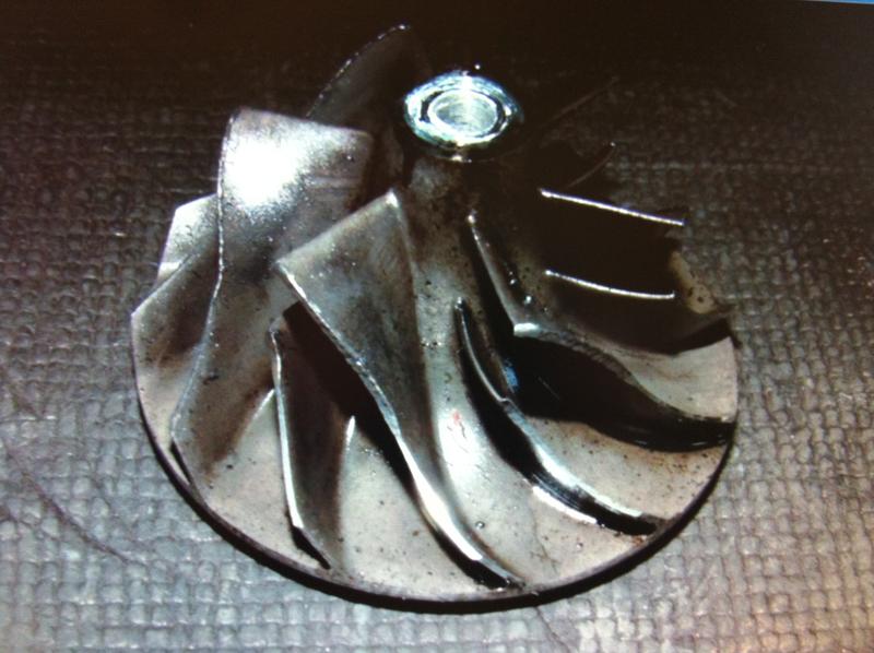

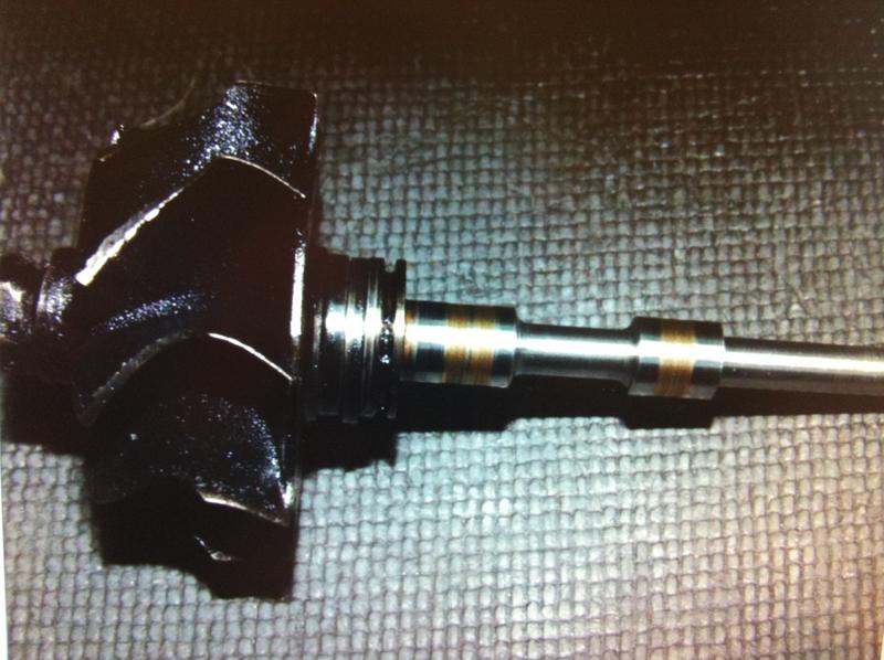

BeitragVerfasst am: 13.05.2011 09:56:43    Titel:
Hier mal die Bilder , aber billig Öl Verwende ich nicht !
Schon gar nicht wenn mich der Motor schon 3000 Euro gekostet hat .
BeitragVerfasst am: 13.05.2011 16:19:37    Titel:
Ist das heftig!
Die Welle ist sehr stark eingelaufen!
