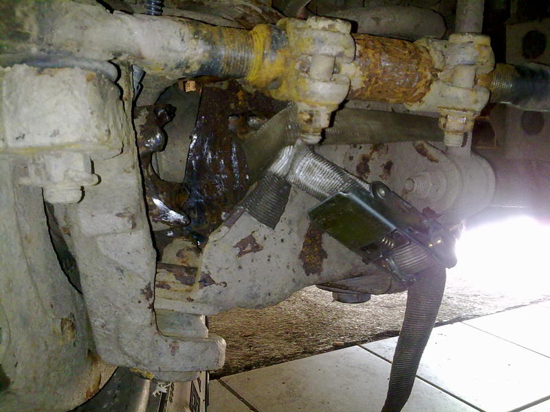

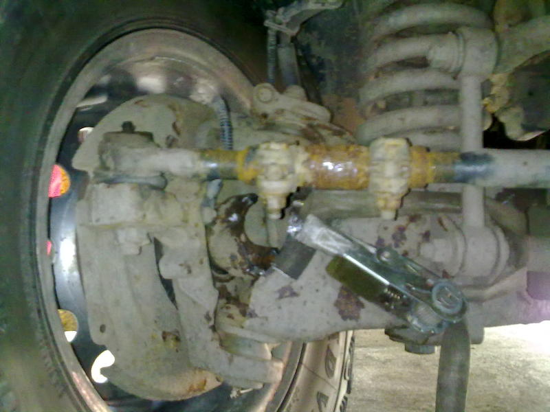

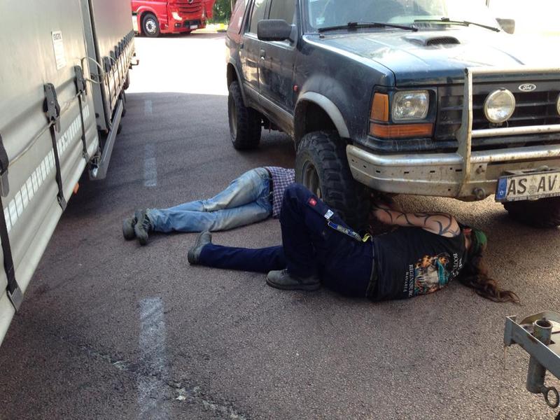

Das Klappern der Vorderachse klang schlimmer als es eigentlich war, nervte aber doch ziemlich. Wir haben dann am Autohof nochmal nachgebessert:
Danach hat das Diff die Kardanwelle mitgedreht. 300 km nach Hause liefen dann problemlos.

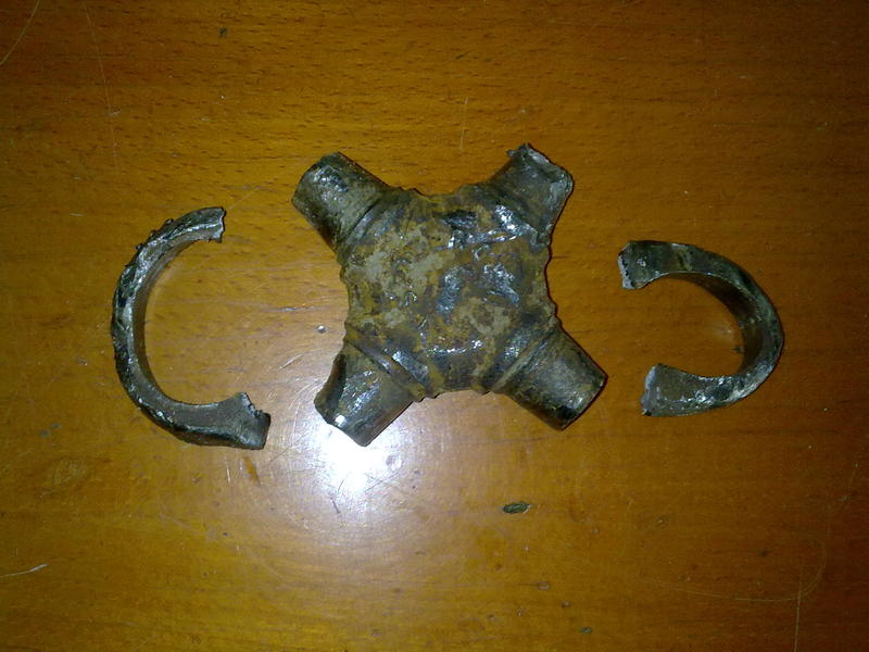

Und das war der Übeltäter:
Ich hatte mich kurzfristig entschieden zum Treffen zu fahren und es blieb keine Zeit für einen Vorab-Check. Das Kreuzgelenk muß schon länger gearbeitet haben, so wie das aussieht. Hätte ich die Kiste nochmal auf die Bühne genommen, hätt ichs wahrscheinlich gesehn... Wut

RebelHeart,das Kreutzgelenk ist aber schon sehr lange defekt gewesen so wie das aussieht.
Wenn Du das nächstemal Allrad einschaltest,solltest Du anschliesend die Freilaufnaben wieder frei machen,dann dreht sich die Welle auch nicht mit und es gibt kein klackern.Hättest Du dich bei mir gemeldet,ich habe immer Kreutzgelenke mit, dann hätten wir das noch repariert.

Holzi, meine Naben sind umgebaut, die öffnen nicht. Ist eigentlich auch unproblematisch. Daß das Kreuzgelenk schon länger gearbeitet haben muß, hab ich weiter oben schon geschrieben. Aber da hats auch die Bügel abgerissen, die das Gelenk halten - alle 4...
Aber hat so auch geklappt - kein Problem. Winke Winke
