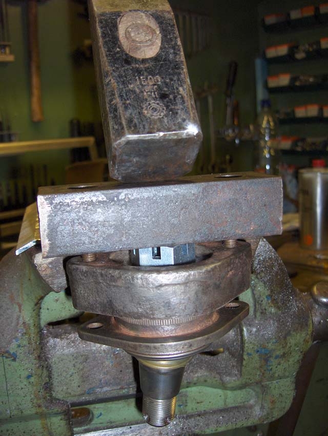

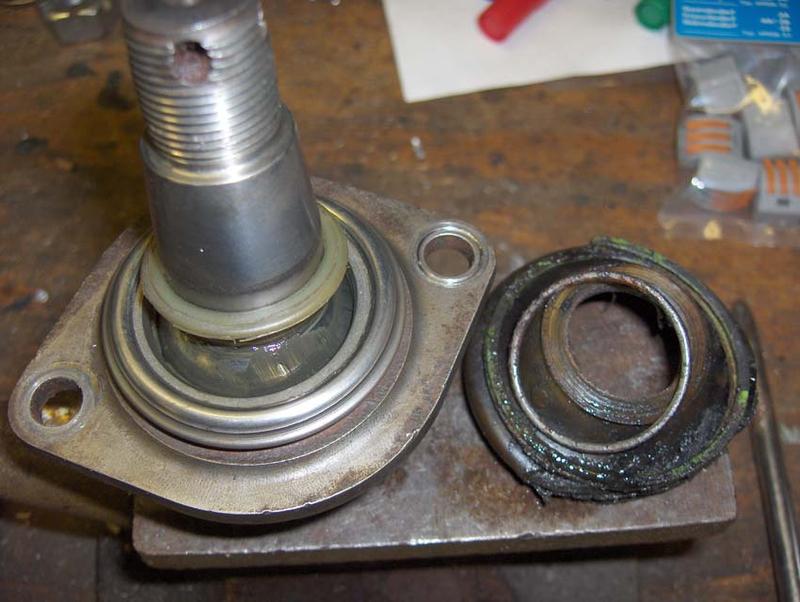

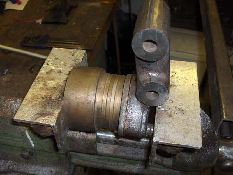

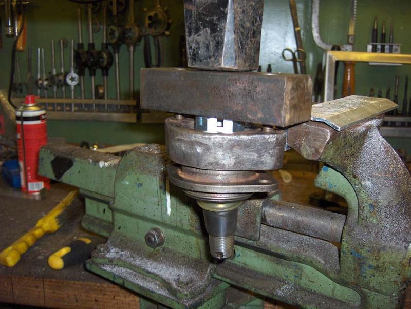

Arlo Guthry
Wohnort: Mückenfrei in Bremen
BeitragVerfasst am: 29.05.2013 22:14:35    Titel:
Housten hat folgendes geschrieben:
Wenn du den A-Frame Joint / Ball überholst brauchst du unbedingt eine hydr. Presse traurig
Ich jedenfalls habe vorher mit allllen verfügbaren Mitteln (Vorschlaghammer, Brenner, WD40, usw.) wie ein bekloppter auf dem Ding rumgehämmert! Vertrau mir Mit einer Presse ging es dann grade so..
Ich habs im Schraubstock gemacht.
Ordentlich Vorspannung aufbringen und mit dem Hammer anklopfen.
Einpressen im Schraubstock
Kaputt geht eigentlich zunächst die Gummimütze, danach erst versagt das Gelenk!
Tschüß
Kurt
