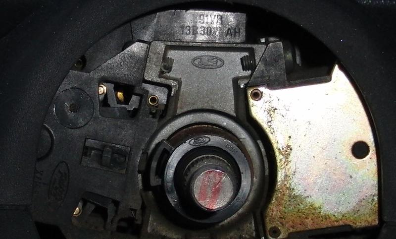

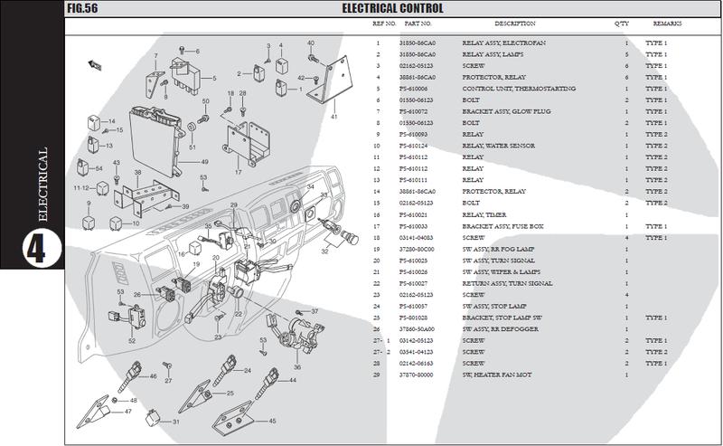

Der Lenkstock ist von Ford. Verbaut u.a. auch im Transit. Auf dem Lenkstock steht: 91VB-13B302-GA bzw. B517X Ford. (siehe erstes Bild). Return Assembly, Turn Signal, Santana Teilenummer vmtl. PS-610027, Teil #22 (siehe zweites Bild)

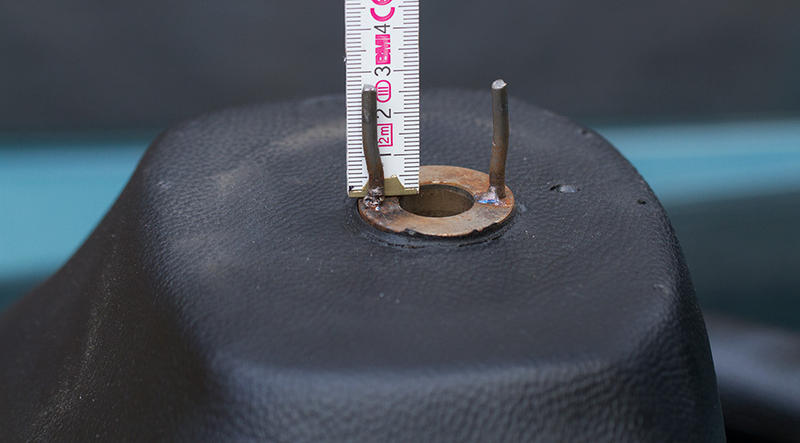

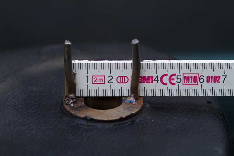

Also bei mir sind am Lenkrad zwei Stifte angebracht,die beim Drehen den Lenkstockschalter bedienen. Bei mir sind sie aus Metall und mussten teilweise etwas nach außen gebogen werden. Dann hat das funktioniert. Bei einem Lenkrad aus der Türkei haben die Stifte nicht gepasst und es hat nicht funktioniert. Ich habe diese Stifte durch Messing Stifte ersetzt (hartgelötet) und etwas gebogen und geht auch. Ich denke diese Stifte sind auch bei euch das Problem.

An der Unterseite des Lenkrades angebrutzelt selbst gemachte Blinkerrückstellung.

.. das ist schön und sicher für die "Ewigkeit" gemacht, aber der Plastikring, den man auf die Lenksäule (s.o.) aufschiebt, tut es auch wunderbar.
Die Schmerzen liegen eher im Schalter selbst, denn der ist für den Verschleiß gebaut und nach einiger Zeit (bei mir und den anderen erfreulicherweise noch nicht) hat sich der Rückstellnocken abgenutzt oder fährt nicht mehr aus (wie bei Tolenius) und dann hilft eben leider nur ein neuer Schalter.

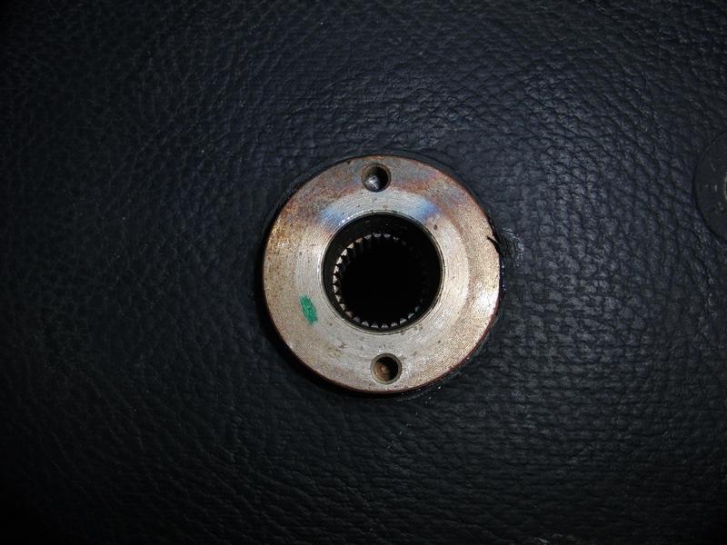

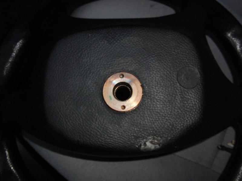

Netopyr hat schon einen Punkt. Mein Lenkrad sieht nämlich auf der Unterseite aus wie folgt:
Ich weiss jetzt nicht wie Netoyprs Lenkstock gehalten ist, ob denn bei mir der Plastikring reicht oder ob diese Stäbe zusätzlich erforderlich sind.
Ich gehe daher nach Trial and Error vor wie folgt:
- Austausch Schalter, der ist nämlich da.
- Danach, so erforderlich, Stifte besorgen wie Netopyr. Vielleicht gibt es da einen Auf- oder Einsatz? Oder schraubbare Stifte aus dem Schraubenshop.

Den alten Lenkstockhebel habe ich gegen einen neuen getauscht. Ford Transit Ersatzteil. Die ET-Nummer, Ford 91VB13B302AH, stimmt.
Lenkrad Mittelabdeckung heraushebeln, Zentralschraube samt Beilagscheibe lösen, Lenkrad abnehem. Die Lenksäulenplastikabdeckung, eine Schraube oben, zwei unten, geht sauber heraus. Der Lenkstockhebel selbst ist mit zwei Schrauben befestigt. Lösen, vorsichtig herausnehmen, anschliessend den Elektroanschluss auf der Aussenseite abklipsen, innen lösen.
Neuen Lenkstockhebel einklipsen, zwei Schrauben befestigen, die Abdeckung wieder anbringen. 15 Minuten Arbeit, maximal.
Update1: Ein paar feste Schläge auf ein ggf. festsitzendes Lenkrad, und schon lässt es sich demontieren.
Update 2: Der "neue" Lenkstockhebel stellt nur einseitig zurück. Ebay kann auch nicht immer alles.
Update 3: Lenkstockhebel V 3.0 verbaut. Stellt butterweich zurück. So muss es sein.
Fazit: Der Lenkstockhebel Blinker/Fernlicht hat einen Plastik-Rückstellmechanismus, der schwach und defektanfällig ist. Das Ersatzteil selbst kostet wenig und der Lenkstockhebel ist rasch getauscht.

PS-610025 Switch Assembly, Turn Signal (SW ASSY TURN SIGNAL)
