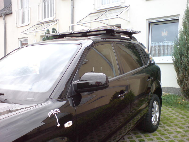

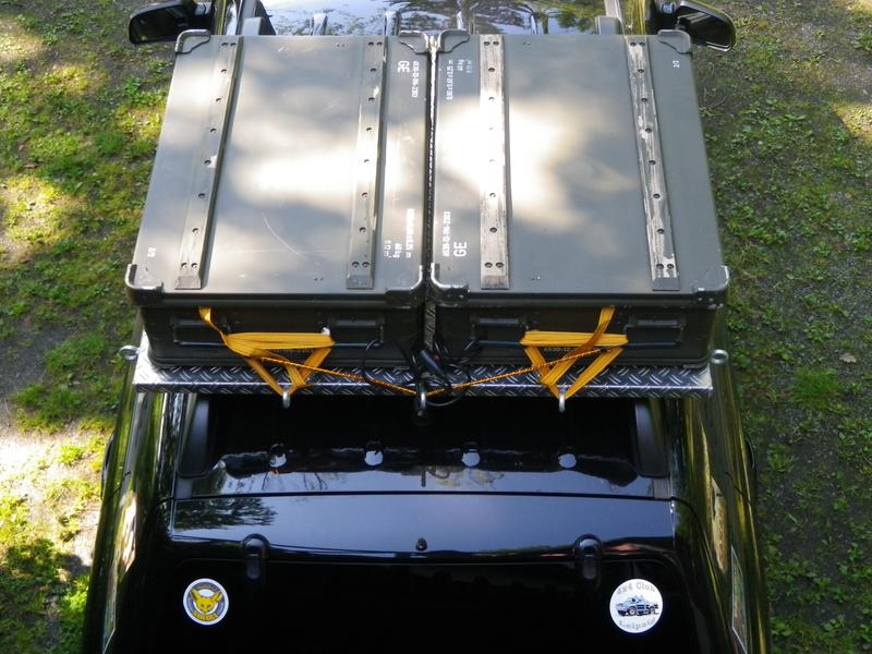

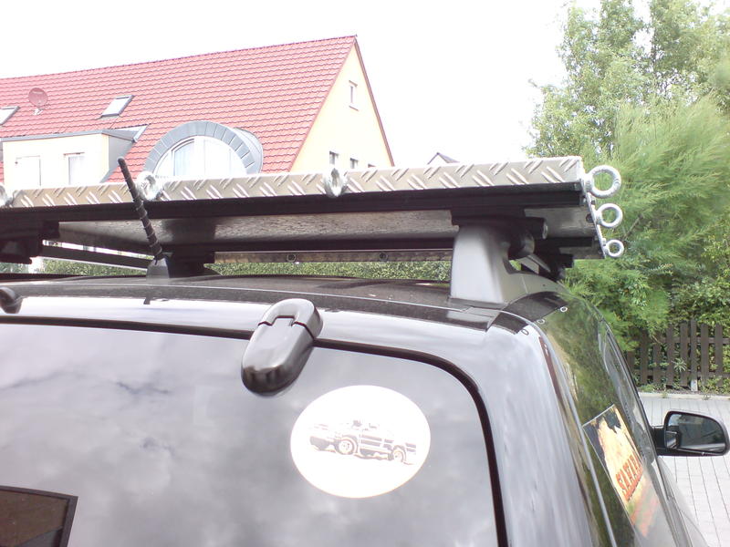

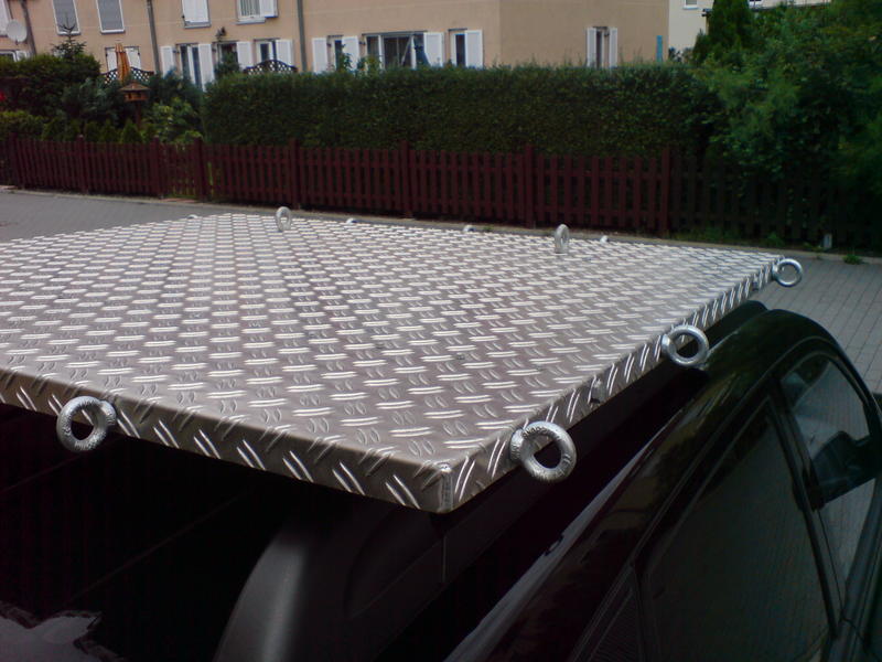

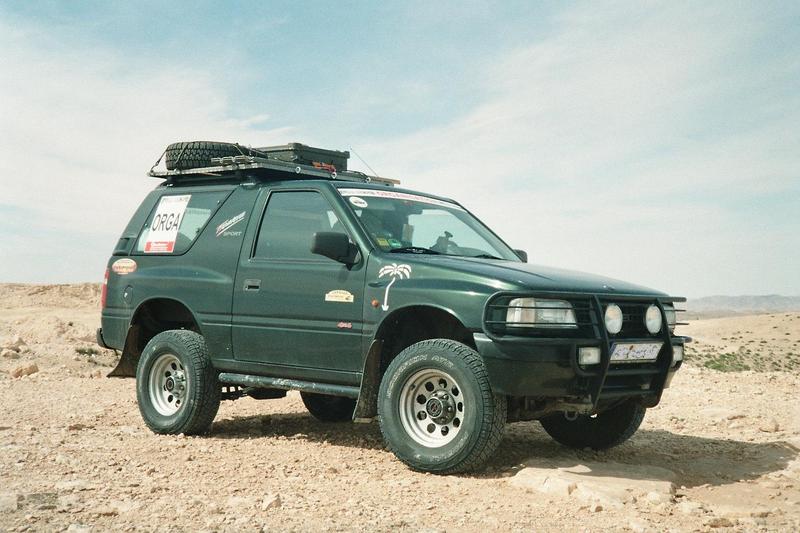

der WJ hat ja serienmäßig feste Dachrelings. Also pack da einfach von Markenherstellern Querträger drauf. Darauf kannst Du dann einen Dachkoffer, Dachgarten oder eine Aluplatte montieren.
Hier mal Lösungen wie auf unserem Frontera und Tucson 4WD realisiert:
Das Material ist Alu Duett 2,5/4,0 und ca. 2,5...3cm abgekantet und die Ecken verschweißt. Die Platte ist seitlich mit Langmuttern in den Querträgern verschraubt und von oben mit selbstsichernden Schrauben Zebra Pias verschraubt. Ferdsch...
