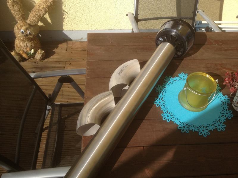

Habe auch bei Sandler nen 90mm Sprialschlauch bestellt. Schnorchel bau ich mir selber. 90mm Komplett Edelstahl. Ob ich durch die Motorhaube gehe oder oben durch den Kotflügel weiß ich noch nicht.

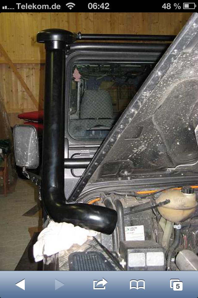

So Schnorchelbausatz und Abgastemperaturazeige sind da.
Schnorchel geht dann durch die Motorhaube. 90mm Edelstahl, das sollte dann reichen.
Naja der ein oder andere kennt den Wagen mit den Schnorchel. Ich hoffe das ist okay wenn ich das as Beispiel nehme

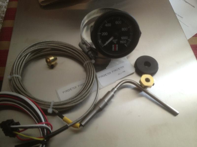

Und ein Anzeige von Stack. Freitag fummel ich die rein. Muss erstmal nen 1/8 NPT Gewindeschneider besorgen und ne Platte für den Krümmer bauen.

Landy110hcpu
Wohnort: Marsberg
1. Landy 110,
2. ttrs
3. crafter 4motion
4. Passat 4motion
5. MAN
BeitragVerfasst am: 05.06.2013 16:40:24    Titel:
warum so umständlich? bohr einfacht ins agr plättchen nen loch und schweiß den konus drauf fertig... dann brauchste auch keinen komischen gewindeschneider...
eds_s_h

BeitragVerfasst am: 05.06.2013 17:08:32    Titel:
Hey Uli,
Ja schön wärs. Das ding ist wohl aus Messing. Glaube ich zumindest.
Überlege mir was anders.
MfG
Bayernlandy
Wohnort: Karlskron
BeitragVerfasst am: 05.06.2013 17:13:41    Titel:
Hallo
AGR Platte mit Loch , Dichtung und Schrauben gibt auch ,
Du brauchst meistens auch die Gewindeschneider für den Krümmer denn diese reißen gerne ab.
Ist glaube ich M6 .
Gruss Marcel
eds_s_h
Wohnort: Northeim
...und hat diesen Thread vor 4717 Tagen gestartet!
1. LR Defender 110 TD5
2. Simson S51 85ccm
3. Simson Schwalbe 70ccm
BeitragVerfasst am: 05.06.2013 17:41:08    Titel:
Das ding ist wohl aus Stahl. Also anschweißen lassen.
Meine M6 gehen wunderbar raus.
Wo gibt es die AGR Platte. Hab bis jetzt nur Alu gefunden. Habe aber eine aus Stahl am Krümmer
MfG
Landy110hcpu
Wohnort: Marsberg
1. Landy 110,
2. ttrs
3. crafter 4motion
4. Passat 4motion
5. MAN
BeitragVerfasst am: 05.06.2013 17:56:01    Titel:
meins war stahl und ist auch stack. ich mach die immer selbst... ist ja kein dolles teil!
