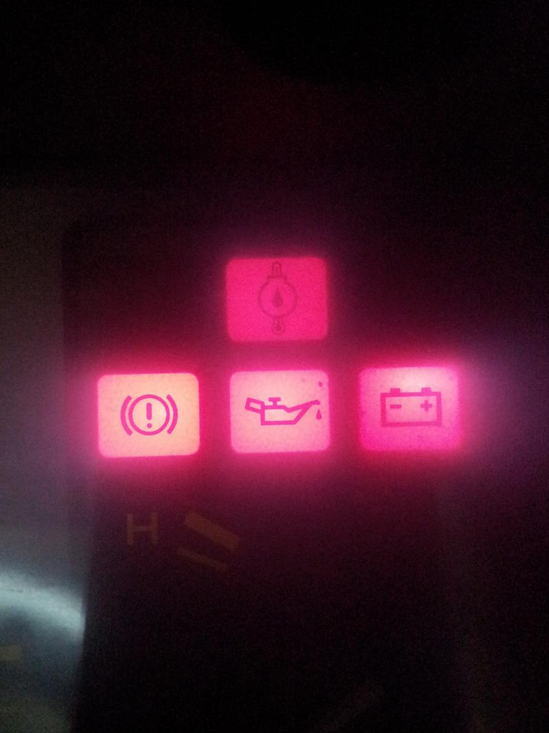

ueber der temperaturanzeige ist das feld mit 6 anzeigen ....fuer was ist die oben in der mitte neben der allradanzeige ?
ging ebend an ...mal glimmt se mal leuchtet sie richtig mal wieder aus ...

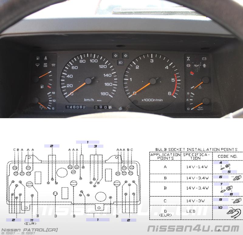

also im handbuch steht nichts dazu
ich kann mich nicht erinnern, dass da bei mir schonmal was geleuchtet hätte und ein piktogramm ist auch nicht zu sehen
welche farbe hatte die leuchte denn?

hier nochmal foto und skizze - laut plan ist da keine leuchte... Obskur

also die brennen doch alle wenn man die zündung anmacht zum lampentest wie auch abs arbag etc wenn man das hat
die unteren sind klar : Bremse , Öldruck , Batterie.
aber was ist der obere ....ich kann auch mit dem symbol nix anfangen ...

Ich würd jetzt spontan auf die vorglühanlage tippen.
Das komische die die Flamme dadrin. Denke nicht das du ein LKW oder Panzermotor mit Flammstartanlage hast Supi

BeitragVerfasst am: 04.06.2013 13:55:52    Titel:
nee vorglühanlage ist auf der anderen seite und die fängt dann an zu blinken wenn sie kaputt ist ...und man merkt es daran das er nicht auf schlüsseldreh startet sondern ewig orgelt ...hätte ich gemerkt rotfl

BeitragVerfasst am: 04.06.2013 13:57:07    Titel:
also bei mir brennt da nix - bj92
welches bj ist deiner?
für vorglühen gibts doch die wendel auf der linken seite?
ich würde das symbol als öltemperaturwarnung deuten aber das ist nur geraten Grins

BeitragVerfasst am: 04.06.2013 13:59:45    Titel:
unsere symbole sind auf jeden fall schonmal unterschiedlich angeordnet Obskur

bj 90

Hast du evtl. eine von Werk aus eingebaute Standheizung?

nein ist nachgerüstet
BeitragVerfasst am: 04.06.2013 15:04:55    Titel:
Ich würde sagen, das sieht aus wie ein Tropfen Öl mit nem Thermometer...
