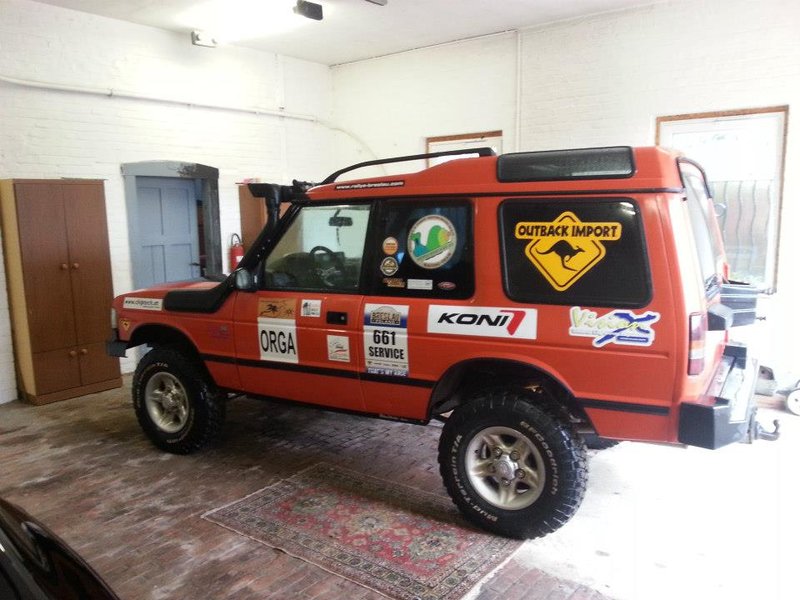

ich suche 2 querträger für den disco 1, passend für die originale reling...
hat da jemand was rumliegen?
was hält diese kontruktion aus? (dachzelt plus dicken "schläfer"?)

wie gesagt,
unter der dachhaut verlaufen so quertraversen die sehr stabil erscheinen. genau in diese träger sind die relings verschraubt. hätte ich keine bedenken drauf zu schlafen.

der originale Träger geht vielleicht für eine Skibox, mehr aber auch nicht.
Dachzelt ist schon andere Hausmarke.
Ich habe Dachzelt mit mind. 6 breiten Füssen verbaut, selbst da gab es Verformungen an der Rinne.
ok hätte ich etz nicht gedacht... aber ist sicher ne andere hausmarke wenn man damit vollgas auf pisten unterwegs ist... das hab ich nicht bedacht Grins
