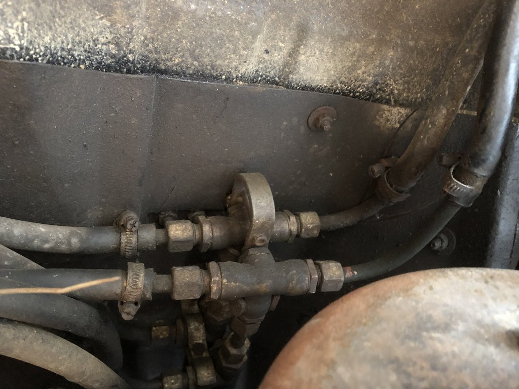

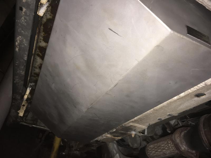

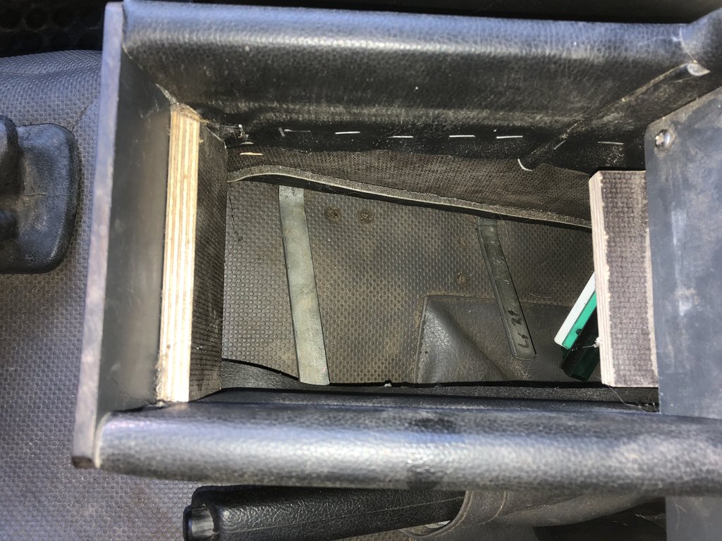

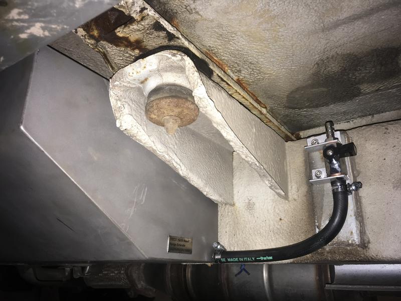

Habe mein Projekt Zusatztank abgeschlossen und wollte euch ein paar Bilder zeigen:

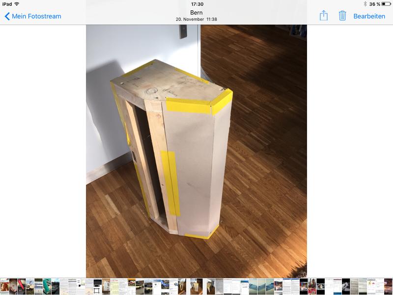

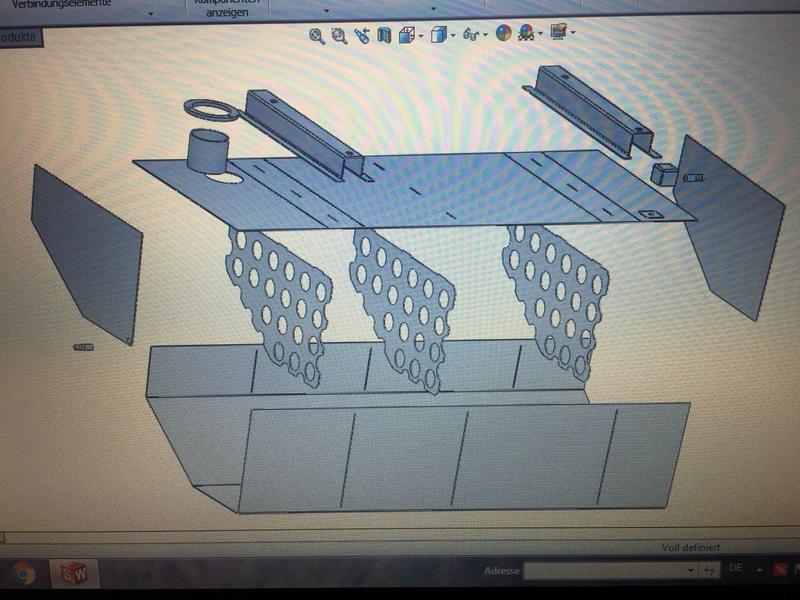

Angefangen habe ich das ganze mit einem Holz/ Karton Muster Smile :

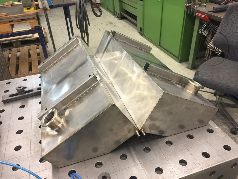

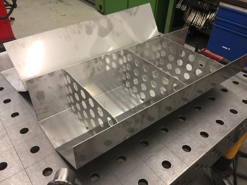

Danach war schon mein Kumpel am zug und fertigte mir das ganze in Edelstahl

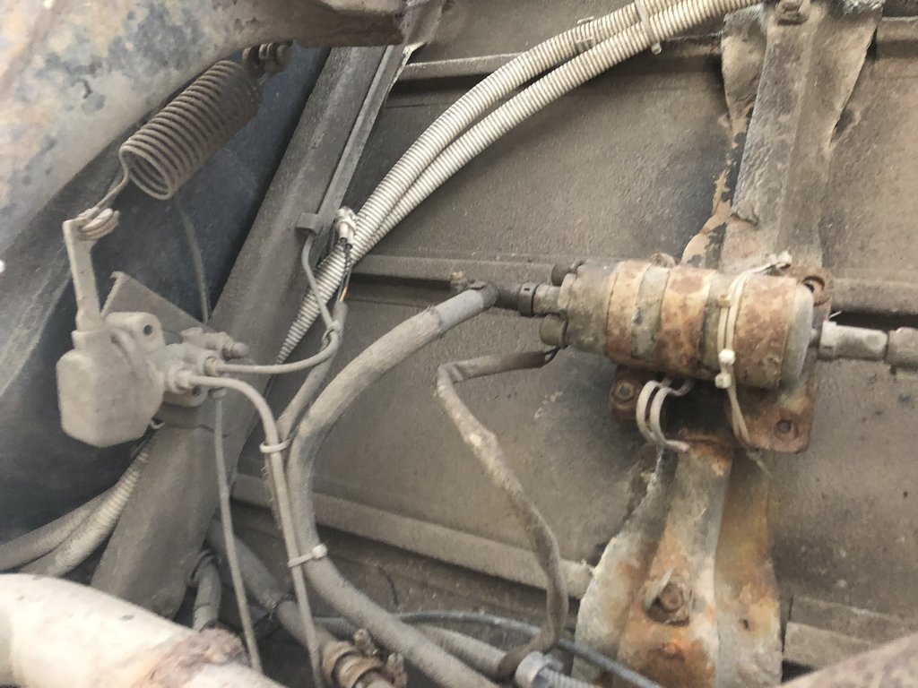

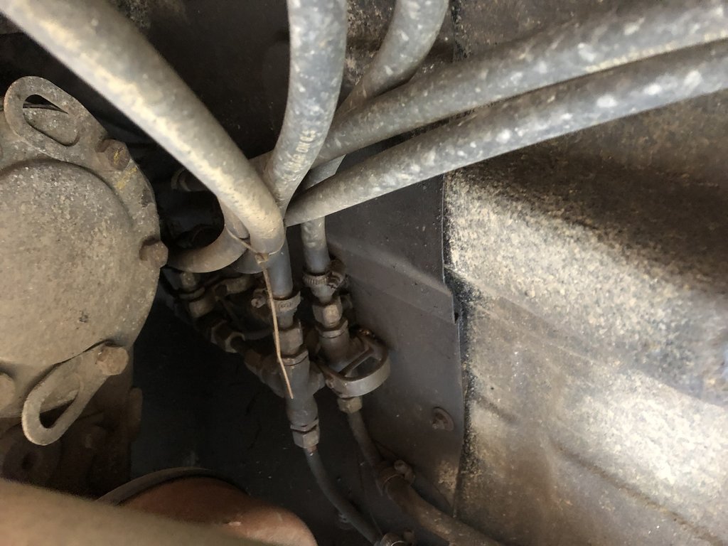

Anschlissend montierte und verlegte ich noch die ganzen Leitungen.
Das ganze wird von einer Hardi pumpe in den Haupttank gefördert.

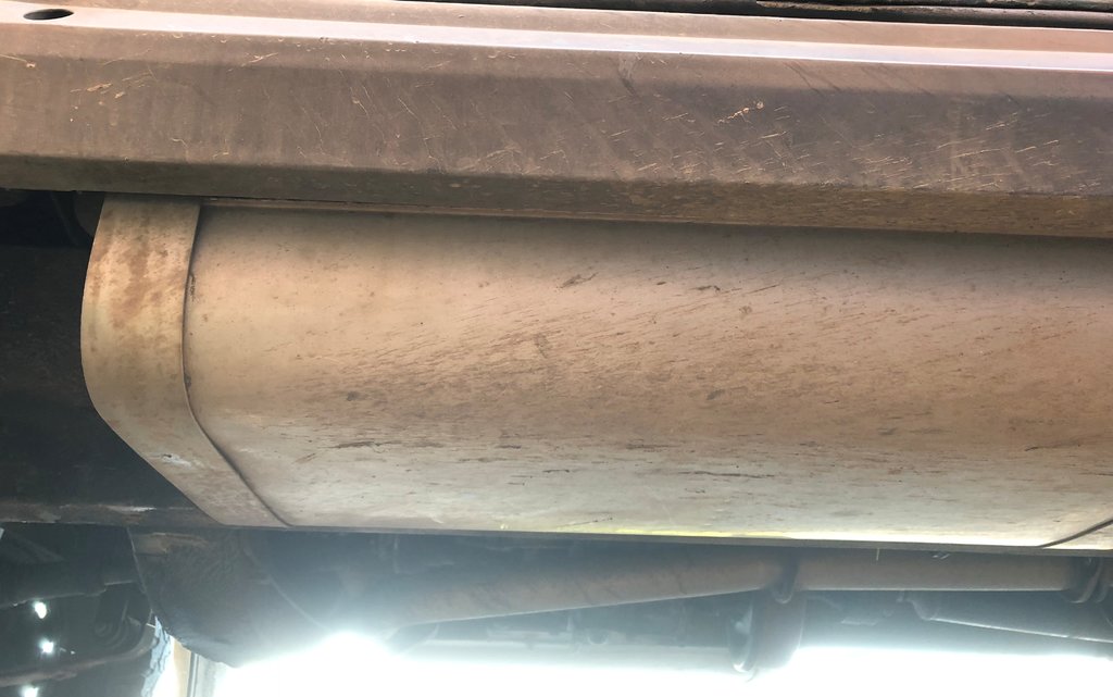

Von aussen kann ich den tank links oder rechts über einen Han freigeben ( je 47 L Diesel)
Der Einfüllstulzen befindet sich im Innenraum neben dem Fahrer und Beifahrersitz was sehr zur Verwunderung der Tankgenosen führt Unsicher

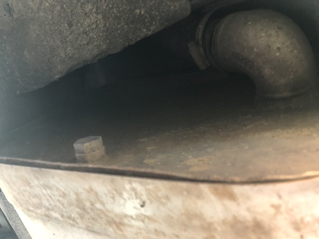

Würdest Du evtl. eine Zeichnung reinstellen? Gibt es noch mehr Bilder vom Tankstutzen und der Befestigung?
Ist der Tank am Boden der Fahrerkabine verschraubt? Der Abstand zum Rahmen sieht eng aus - gibt es da keine Probleme wenn sich die Kabine in den Gummilagern gegenüber dem Rahmen bewegt?

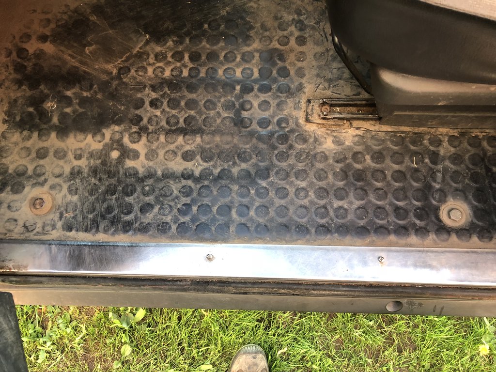

Evtl bin ich auch zu doof dafür, aber wird/wurde der Tank von oben über den Fußraum verschraubt? Reicht das Bodenblech aus, oder hast du noch Querstreben über den Rahmen gelegt?

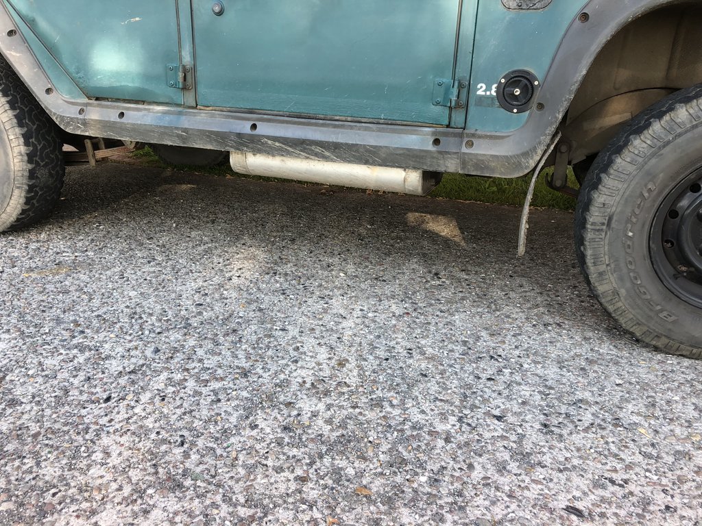

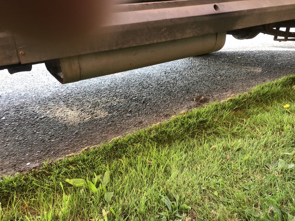

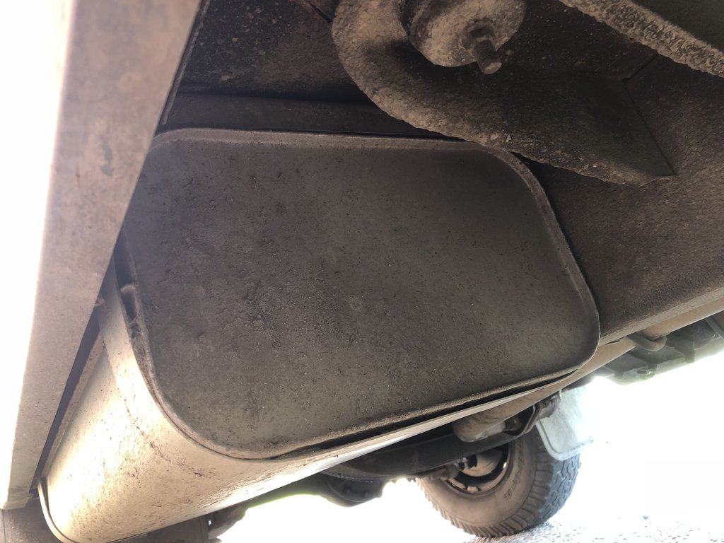

zu diesem Thema habe ich auch eine Lösung anzubieten. Mein Santana hat vom Vorbesitzer auch Zusatztanks erhalten. Es sind zwei VA-Tanks mit jeweils 35 L Fassungsvermögen aus dem Bootszubehör. Verbaut sind sie Fahrer- und Beifahrerseitig zwischen dem Träger des Rahmens und dem Plastikschweller auf Höhe der vorderen Türen.
Befestigt sind sie mit VA Bändern, die rustikal durch den Fußboden gebolzt sind.

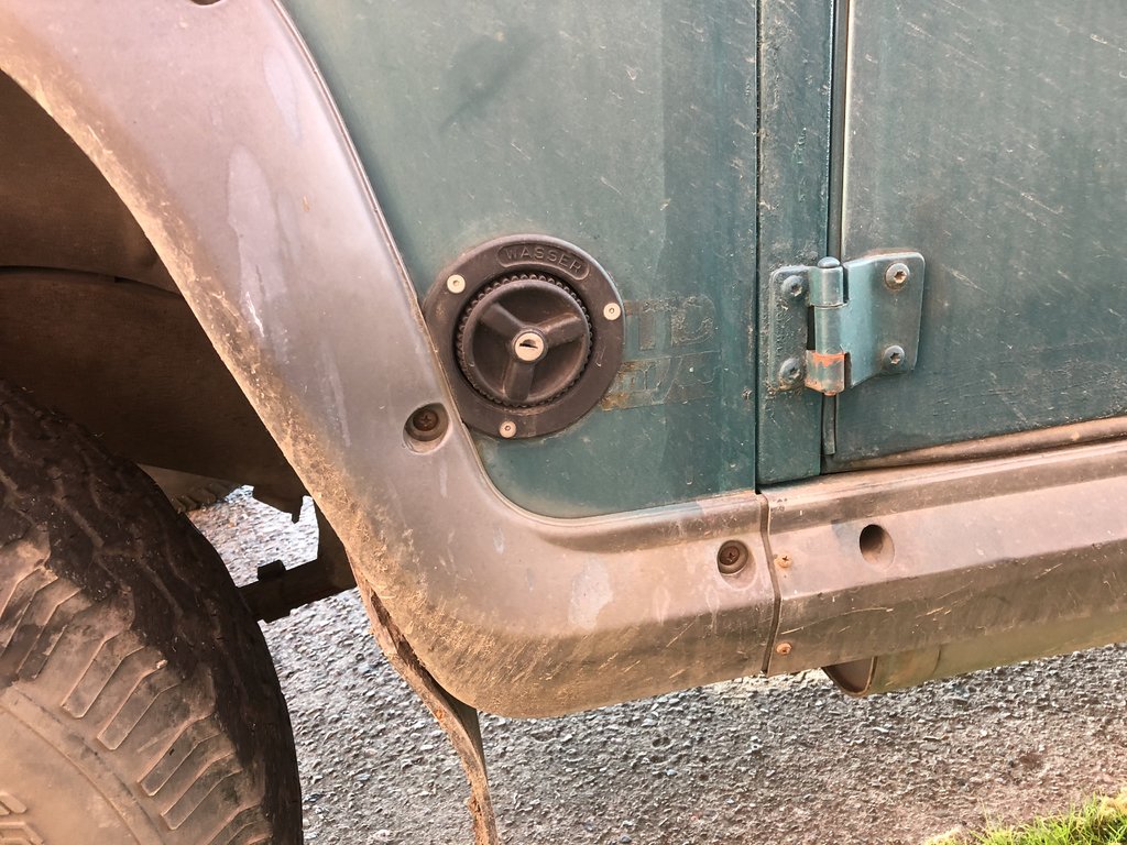

Die Einfüllstutzen befinden sich in den Kotflügeln.
Zu und Abgeschaltet werden die Tanks mit Hilfe von zwei Hebeln, die unter meiner Mittelkonsole sind.
Die Dieselleitung vom Haupttank läuft nicht mehr direkt zur Förderpumpe, sondern wurde zu den Ventilen verlängert.
Mit dem vorderen Hebel kann man folgendes Wählen: Hauptank - Null - Zusatztanks
Der hintere Hebel ist zum Wählen von: Zusatztank links - Null - Zusatztank rechts
Da auch der Rücklauf mitgeschaltet wird, wird jeder Tank autark vom Rest betrieben.

Die Tanks passen natürlich nicht so genau wie bei @Nidu's Maßanfertigung.
Wenn man alle Tanks betanken will, hat man drei Einfüllstutzen und Einen davon auf der anderen Seite. Aber wenn an der Tanke nicht viel los ist, fahre ich meist Mittig und tanke mit zwei Säulen. Gibt zuerst natürlich blöde Blicke.
@eltobo: Für Dich wären schon die richtigen Einfüllstutzen verbaut! Winke Winke
