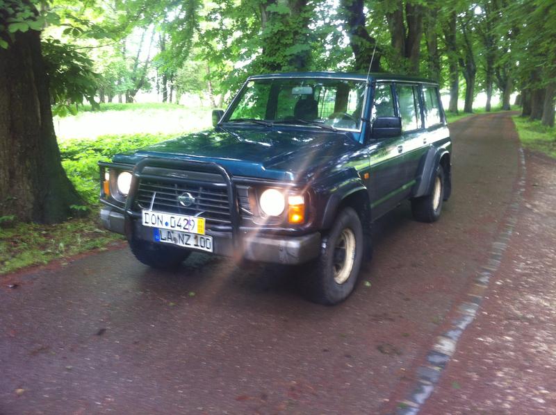

So zu meinem Patrol:
-Baujahr 1997
-4xEl. Fensterheber
-Eingetragener Frontschutzbügel
-Eingetragene Trittbreter
-3500kg Anhängelast mit 100kg Stützlast (Kugel- und Maulkupplung)
Was ist alles zu machen damit er TÜV bekommt?
-Alle Kotflügel reparieren + Lackieren
-Vordere linke Bremse
-Alle Stabis wechseln
-Neue Reifen
-Neuer Lenkungsdämpfer
[img:f47b6bd5af]http://up.picr.de/14757910sg.jpg
[/img:f47b6bd5af]

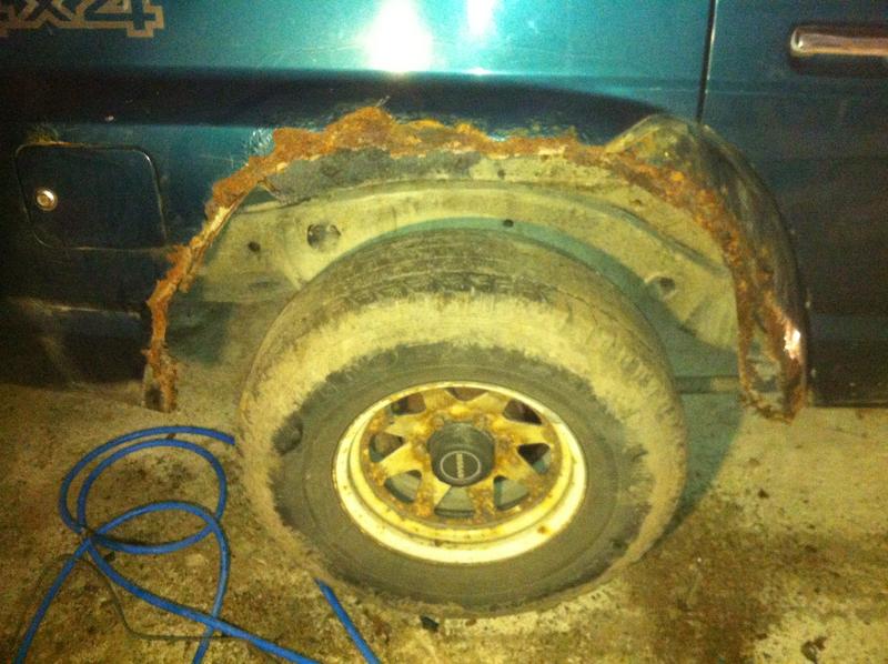

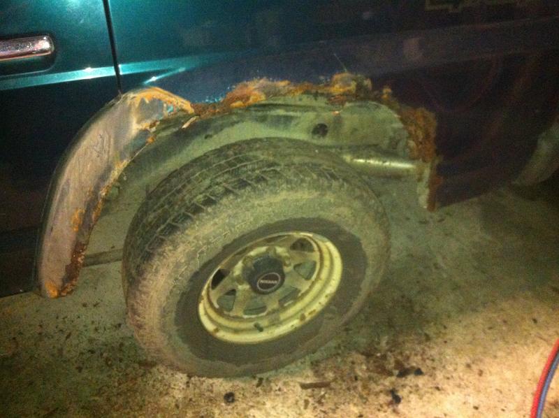

Hier schonmal paar Bilder von gestern Abend von den Radläufen Nee, oder? --> viel arbeit

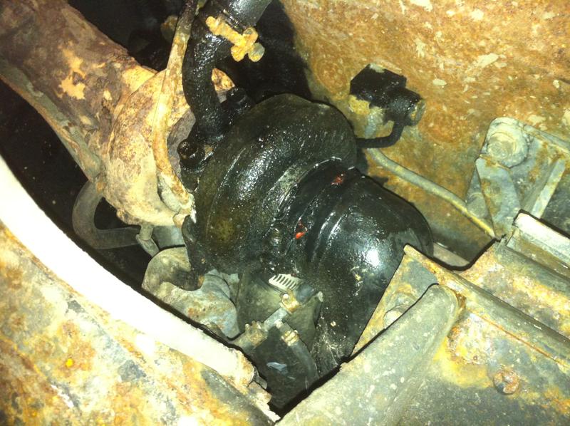

Könnt ihr mir sagen ob der Turbo noch gut ist oder was ich evtl. machen um zu schauen ob er noch gut ist ?

Oh Gott ist das Ding fertig mit der Welt. Obskur
Guck mal auf Ebay, da gibts jetzt Reparaturbleche für hinten.
Turbo würde ich das Wellenspiel prüfen. Das viele Öl kommt in der Regel von der Kurbelgehäuseentlüftung.

Huch mein Beileid
na das kriegst du bestimmt wieder hin mit der karosserie
aber wie siehts mit dem rahmen aus? Unsicher

Hallo einen Turbo hätte ich noch. Falls bedarf sein sollte.
Christian

Ja zum Glück sind es bloß die Radläufe und nicht der Rahmen, welcher egtl. fast nichts hat Ätsch

Ne der Turbo funktioniert schon, werde die nächsten Tage ihn mal sauber machen und schauen wo das Öl herkommmt.

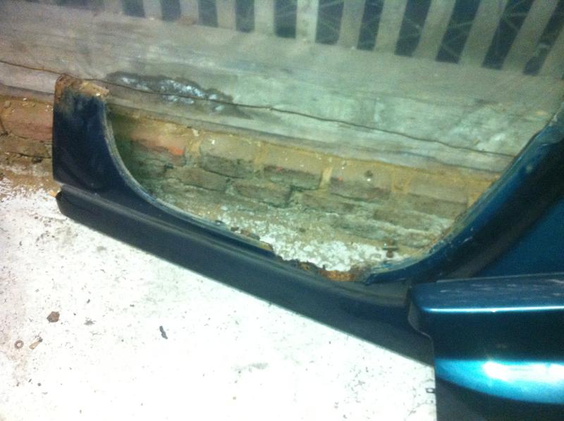

Hallo.
Mal ein kurze Info zu den Y60 Rep. Bleche für die Radläufe.... die bei ebay und auch sonst im Netz angeboten werden. (Kleinserie.... DK)
Habe diese real in den Händen gehabt, ein Bekannter musste übereilt im Netz für fast 400,- Taken zuschlagen.
Die Teile sind sowas von Müll das sie an die Anfangsphase von Waldmann & Dee vor fast 30J erinnern, diese haben damals auch so einen Schrott auf den Markt geworfen der hinten und vorne nicht passte. (aber vieleicht sehe ich als Karosseriebauer die Sache zu eng, und es ist für den Hobbyschrauber das goldene vom Ei)
Endergebnis für das Auto von meinem Bekannten zwei neue Seitenteile und Innenradläufe original Nissan.
(was er bei den original Teilen mehr bezahlt hat, spart er beim Lackierer für,s beimauern der Rep. Bleche)
Ps. wenn jemand aber Interesse an diesen tollen Blechen hat, ich denke mein Bekannter wird sie gerne dem Patrol Liebhaber für 350,- inkl. Versand überlassen.

ich persönlich habe mich auch dazu entschlossen, für meinen Patrol original Teile von Nissan zu bestellen.
Als Anregung kannst Du Dich mal hier durchstöbern:
http://nissan4u.com/parts/patrol_gr/el_y60/1997_1/type_3/body_side_and_rear/rear_fender_and_fitting/
Die Seitenwand kostet in Deutschland 1030,00 EUR. Pro Stück!!
Gruß Andreas

ist ja geil wusste gar nicht das man die ganze wand rausmachen kann ;-)
werde mal bei mir nachfragen was der so noch am preis machen kann Smile
weil 1000€ pro seite ist bisschen teuer finde ich Nee, oder?
BeitragVerfasst am: 10.06.2013 13:17:45    Titel:
Ja das sind ganz normale Nissan Preise...wenn Du den Patrol behalten und ordentlich instand setzen willst kannst Dir gleich mal mindestens 5.000 EUR auf die Seite legen Ja
Ich hab auch mit den Ohren geschlackert...aber wenns gescheit gemacht werden soll und kein Flickenteppich der in 2 Jahren wieder durchgerostet ist...."schnauff...." dann muß man wohl in den sauren Apfel beißen und mal mehr Geld ausgeben.
Für meinen hab ich 2 Seitenwände, 2 Innenkotflügel und 2 Schwellerteile bestellt. Da komm ich auf über 2.000 EUR nur für die Teile.
Darf ich fragen was Du für den Patrol gezahlt hast? Gern auch per PN wenn Du es hier nich reinschreiben willst.
Gruß Andreas
