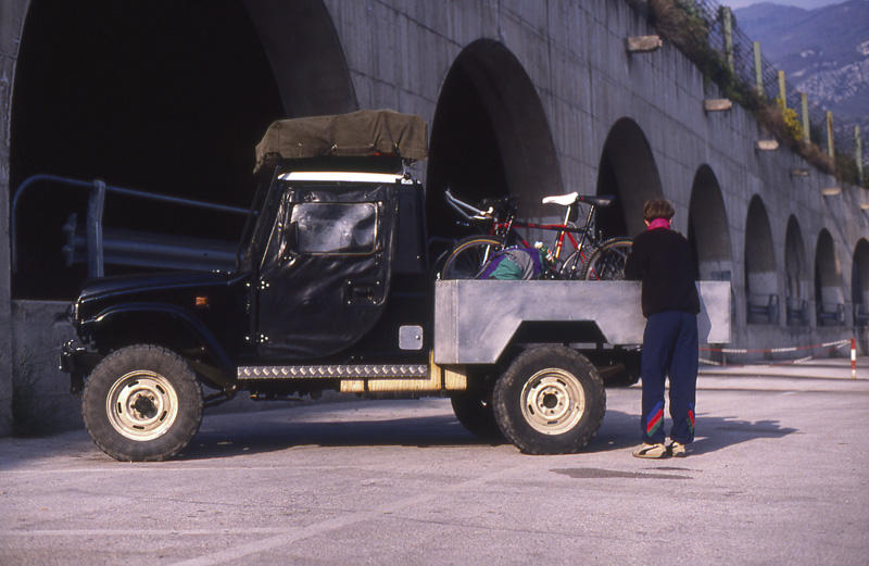

Damit es nicht so langweilig wird hab ich für Euch in meinem Archiv gestöbert und ein Bild meines Pick-Ups gefunden, auf dem Weg mit einem Kumpel zum Triathlon am Gardasee. Es war 1991! Ja, ich hab den schon 22 Jahre!
Damals hatte ich anscheinend 7.50er drauf (auf den um 1/2 Zoll breiteren Pick-Up Felgen), waren aber nicht eingetragen. Nun habe ich ja die dcken 33x12,5 15 drauf, die hat ein gnädiger TÜV-Onkel sogar eingetragen.
Ich hatte keine Zeit mehr die Blechtüren und die Ladefläche zu lackieren, es ging auch mit Planentüren und blankem Alu.
