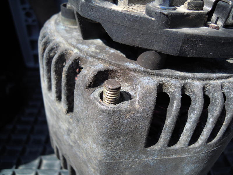

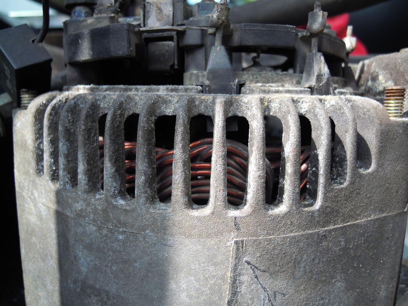

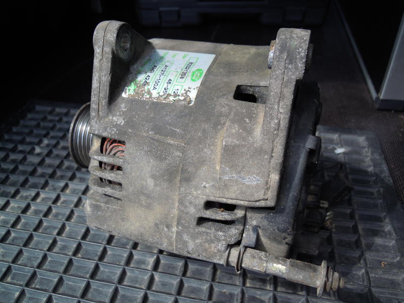

Gesten schau ich in den Motorraum...hängt das Hitzeschutzblech der LiMa nur noch drin. Diagnose: Gewindestifte abgebrochen.

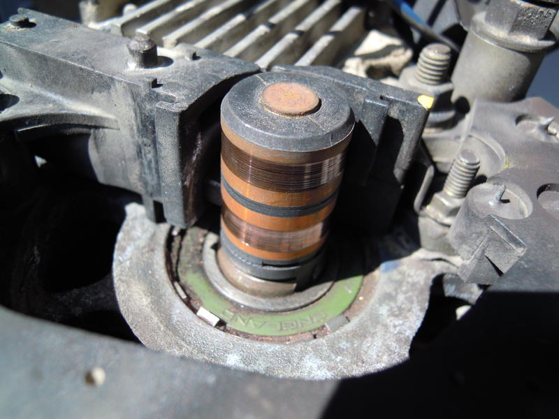

Das Hitzeschutzblech schützt die Plastikkappe, Halbleiter und Wicklung vor der Strahlungswärme des Krümmers, der direkt dahinter ist. Daher will ich nicht ohne fahren. Das Problem ist nun aber, dass die Gewindestifte, welche abgebrochen sind, das gesamte Gehäuse zusammenhalten. Nach etwas Anschauen und tlw. Zerlegen weiß ich nichtmehr so recht weiter.
1) Weiß jemand, ob es wirklich nur Gewindestifte sind, oder sie in der Mitte noch eine Passung haben? Die einfachste Lösung wäre halt das Ausschrauben der Stifte. Nur für zwei Muttern oder einen Stehbolzenausdreher ist leider kein Platz. Habt Ihr Vorschläge (btw: ich hab kein Schweißgerät)?
2) Gibts irgendwo eine Anleitung zur Überholung? Wenn ich das Teil schon zerlegen muss, würd ich auch gleich die zwei Lager mit machen. Wobei ich mir schon allein das Lösen des Gleichrichterteils von der Wicklung mit den zig Lötstellen unheimlich nervig vorstelle...
3) Oder doch gleich ne neue Denso-Lima kaufen, weil 150Tkm schon paar Betriebsstunden mit sich gebracht haben und es der Aufwand nicht wert ist?

Sind nur Gewindestangen. Ok, zwischendrin ists glatt.
Das hintere Lager der 100A Lima kannst Du nicht wechseln. Das neue Lager wird auf der Welle nicht mehr fest. Warum das so ist weiss ich nicht. Erschliesst sich nicht so einfach. Ist einfach nur die böse Erfahrung von vielen Limas. Auch solche die zB herstellerseits revidiert wurden.
