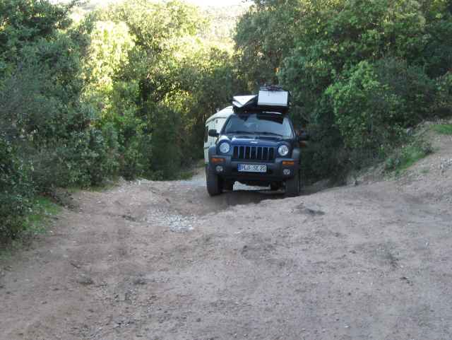

Moin zusammen,
ich habe meinen Eriba leicht höher gelegt
a) weil man sonst grade an Mittelmeerfähren mit dem Heck aufsetzt
b) damit er grade steht
c) damit mal jede Felspiste zum Strand runter schafft
d) auf Römö teils zugewehte offizielle Strandwegen (zwischen Dünen durch) schafft
5-6cm 4Kant mit Hülsen um die Schrauben zwischen Achse und Aufbau, 195/80R15 statt 165/R15 Räder. Macht zusammen knapp 10cm aus, reicht mir aber völlig aus.
Strand Korsika
Noch auf 165ern
http://eriba.surfwomo.de

Hi,
hast Du etwas bzgl. Abnahme, Eintragung usw unternommen?
Rocky

BeitragVerfasst am: 18.06.2013 21:27:39    Titel:
Sowohl die Distanzstücke als auch die Reifen sind eingetragen.
Die 195er waren das äußerste, was mit den Serienbremsen ging. Man muss sich dazu eine Bremszuordnungsberechnung besorgen und geht damit zum TÜV.
Die Distanzstücke waren so mit einem Prüfer abgesprochen.Wichtig sind die Hülsen innen.
