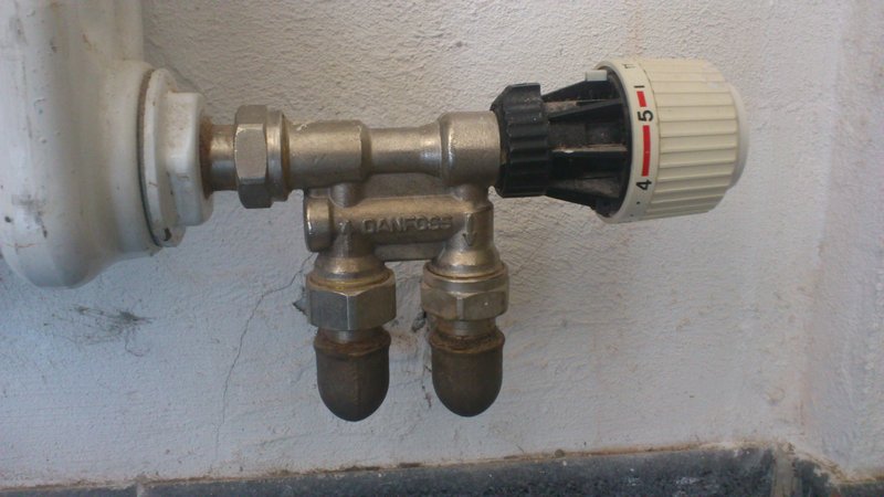

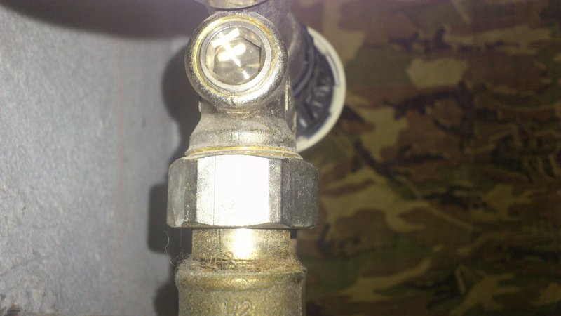

Wer kennt sich denn mit sowas aus? Ich möchte einen Heizkörper entfernen. Nur wo muss ich da zu drehen und an welcher Stelle laß ich dann das Wasser ab. Dreh ich da nur das Thermostat zu? Wozu ist die Inbusschraube die von links unter der Heizungszuleitung ist?...

wir haben die früher immer vereist. Kappen drauf fertig Grins
Oder halt das Wasser abdrehen und alles ablaufen lassen. Kann eine ziemliche Sauerei geben. Das umgehst Du mit dem vereisen.

Die Imbus zu, das ist ein Absperrventil. Thermostat zudrehen und Verschraubung hinter Thermostat am Heizkörper aufschrauben, sowie unten am Absperrventil. Vorher Wasser im Heizkörper ablassen übers Entlüfterventil, oder unten am Ablass, dann isses ganz leer. So hab's ich gemacht, alles ohne Gewaehr rotfl ich kann doch nur Schweißen rotfl rotfl

die Inbus war zu, wenn mans auf dreht kommt direkt Wasser raus. Kann es sein das nur das Thermostat zu gedreht wird?
Das mit dem Vereisen, laß ich glaube ich lieber jemand vom Fach machen. Der kann bei einem der Heizkörber auch die ganze Geschichte kappen.
@Nön: du kannst wenigstens Schweißen. Ich kann nur Flexen und mit dem Gummi-Hammer Bleche verbiegen... rotfl

Machs so wie ich es beschrieben hab. Der Inbus ist die Rücklaufleitung, Thermostat der Zulauf.

Mit Heizung kenne ich mich schon ein bißchen aus, aber so ein Ventil habe ich noch nicht gesehen, bei dem Vor- und Rücklauf zusammen sind. Wie soll das denn funktionieren? Geht ja durch einen Durchgang in den Heizkörper rein und wieder raus, oder wie? Was meinst Du?
Ich kenne halt nur oben rein, unten raus.
genau so, geht rein und direkt wieder raus zum nächsten Heizkörper, ein Teil fliest durch den Heizkörper wenn ihn aufdrehst
das ist ein Einrohrsystem das immer an der Wand lang geht
vermutlich im Altbau nachgerüstet, da sind solche Ventile ganz normal
die Imbus ist nur eine Blindschraube
bei dem System geht nur vereisen oder komplett ablassen

aha. Bedeutet dann wohl das da keine Blindkappen drauf gehören, wenn man ihn weg haben will, sondern das man die 2 Rohre miteinander verbinden muss?

ne kannst auch blind machen, das Wasser läuft ja auch so durchs Ventil von einem zum andern Heizkörper
wenn alle Heizkörper zu sind, wird das Rohr und das Ventil trotzdem warm, typisch für Einrohrsysteme
das Ventil strahlt dann soviel Wärme ab, das die Thermostate meist erst ab Stufe 4 überhaupt aufmachen, da hats in der Bude nur 5 Grad, aber die Heizung bleibt auf 3 trotzdem kalt
scheiss System

Dreh mal den Imbus vorsichtig herraus, kann sein das sich dahinter noch eine zweite schraube befindet.
kann sein das es bei den alten einrohr heizungsventilen nicht mehr geht aber bei den neuen auf jeden fall zwecks hydraulischem abgleich
