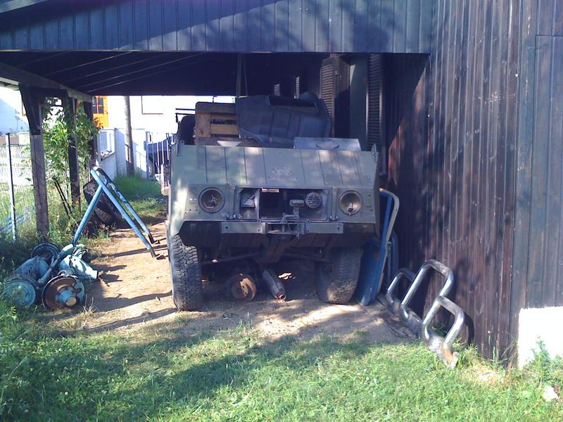

Hier ist mein Pferdchen:

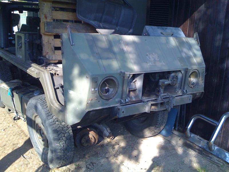

Vor einiger Zeit so gekauft:

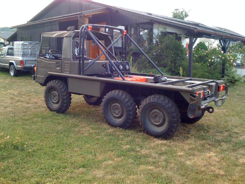

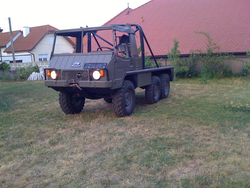

Jetzt siehts so aus:
So jetzt die Quizfrage, was passt nicht ins Bild oder ans Fahrzeug?

der hat ja ganz schön übel ausgesehen! Nee, oder?
aber Respekt , schaut mittlerweile super aus! Ja
was ist denn das hinter dem (nicht vorhandenen) fahrersitz? Unsicher

Hehe du bist der erste der merkt, dass da keine Sitze drin sind.
(aber nur weil ich drunter ein paar Arbeiten gemacht habe)
War aber nicht gemeint.
Na wer erräts?
Nur Vorab, die Frontscheibe kommt morgen noch rein.
Hattest übrigends Recht. Hat echt übel ausgesehen.
Hinterm Sitz sind Motorsteuergerät, Getriebesteuergerät und Schnorchel.

achso! dachte schon das sei der raketenwerfer für eventuelle verfolger oder so... rotfl
die AHK passt irgendwie auch nicht an nen rally-pinz... Unsicher

ok,tank und kühler sind nicht orginal.............oder ??? Unsicher Smile

Passt alles zum 4,2l Motor mit Automatikgetriebe!
Saubere arbeit.Wünsche viel Erfolg und das alles hält.

Jop 100 Punkte euch beiden die vorher geschrieben haben.
(Sind aber nur 4.0L)

wie jetzt 4.0 automatic ??
ich bitte um aufklärung.
ist die bereifung endstand oder geht da noch was ?
BeitragVerfasst am: 28.05.2009 09:12:18    Titel:
Der Cherokee 4.0 Sechszylinder samt AW4 drinnen? YES

@Toolman: 100 punkte fürs Erkennen was da nicht passt und noch
15 fürs genaue Spezifizieren.
Wenn du noch schreiben würdest von welchem Baujahr gäbs meinen
Beifahrer für eine Nacht gratis dazu. Ätsch
@iltisdoktor: Ja genau jetzt werkelt eine größere Maschine drin.
Die Reifen sind für die Breslau mal Endstand. Mehr geht, sollten
Sprünge oder harte Durchschläge an der Tagesordnung stehen definitiv
nicht weil man sich sonst den vorderen Radkasten in Richtung Fahrersitz
verformt.
Für normalen Betrieb würden jedoch 9.00-16 gerade noch gehen
(Michelin XZL nicht ohne leichte Modifikationen)
lg Richard
