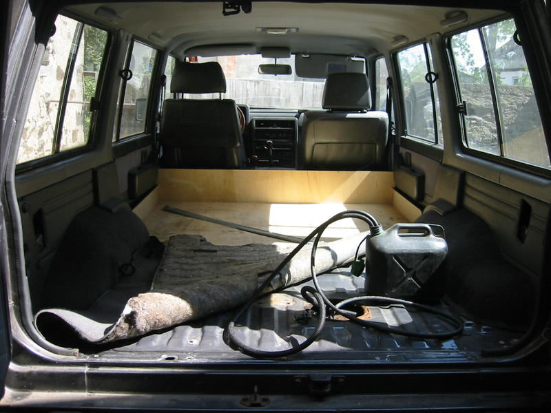

Immer wieder das gleiche jedes Bundesland kocht seine eigene Suppe, das Foto zeigt wie eine erfolgreiche LKW Besteuerung in RLP ausschaut. (ohne den Kanister und die Schläuche Grins ) Hier werden nur die Zurrössen für das befestigen der Ladung selbst geschweisst.
Auflagen hier in RLP wie auf dem Foto zu erkennen, Auto muss vorgeführt werden beim Halterwechsel auch wieder.
Ladefläche muss größer sein wie der Fahrgastbereich. Es sind auch hier keine Eintagungen beim Tüv erforderlich alles Sache des Finanzamtes, jedoch gibts einen Hinweis das wenn man die Sitze wieder einbaut ohne dieses dem Finanzamt zu melden sich der Steuerhinterziehung strafbar nacht.
Die ganze Geschichte geht auch noch legal bei einem Fahrzeug mit langen Radstand und einem 3 Notsitzplatz fürs Kind hinten.
Ps. @ stobi_de melde Auto das in Remscheid an da geht das auch beim kurzen Patrol..... Grins
