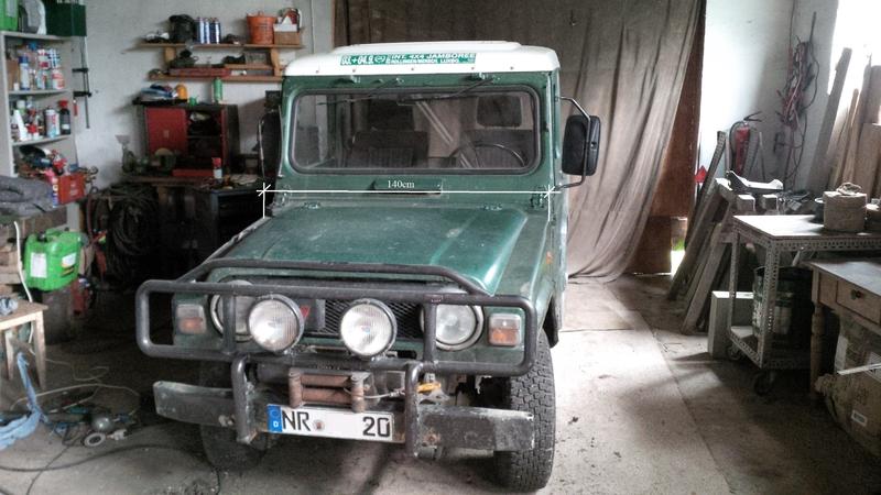

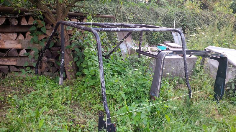

Ich hab bei Ebay einen sehr günstigen Eigenbau Überrollbügel gekauft.Den ich jetzt eintragen lassen will. Viele Infos finde ich leider nicht, wie ich das am besten angehe.
Sowas wie ein Festigkeitsgutachen will ich nicht machen das muss einfach und unkopliziert gehen.
Mein Daihatsu hat 149cm breite eingetragen durch die Halterungen würde er 1 cm breiter. wobei die Spiegel ja an beiden seiten rausragen.
Oder kann er als Last gelten da mit Bordwerkzeugen entfernbar?
Kennt jemand von euch die genauen Vorschriften?
Er ist als LKW zugelassen.
Ein paar Tipps wären echt super.

Ich denke du gehst vor der Montagen zum Tüv, und sprichst mit dem Prüfer (Foto mitnehmen).
Hilft oft ungemein wenn mann vorab dort war.
Den Bügel als Dachträger eintragen währe auch eine Möglichkeit
GRUSS GUIDO

ja nur ich will nicht das der nach hinten umkippt.weil ich weder weiß wer geschweißt hat noch das material kenne.
ein dachträger soll es auch in erster linie sein. überschlagen werde ich mich hoffentlich nicht aber das er zur seite kippt ist schon möglich.
