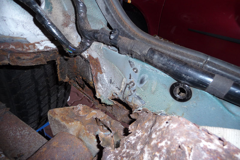

Hallo!
Der linke Schweller des XJ ist ziemlich durchlöchert. Gibt es etwas besonderes, auf das ich beim Schwellerschweissen achten muss (Richtung TÜV)?
Ich kenne die Lösung mit den Formrohren, die werde ich eventuell nächstes Jahr einbauen. Jetzt muss erst mal durch den TÜV ...
Vielleicht hat jemand einen oder mehrere Tipps für mich ...
Danke,
Thomas

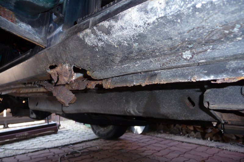

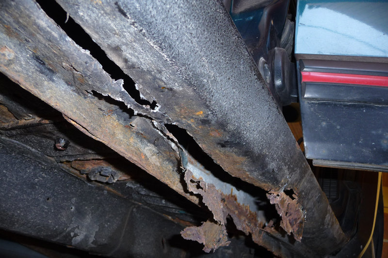

So Jungs,
jetzt brauche ich Eure Hilfe. Was soll ich mit einem solchen Schweller machen:
Ich denke, ich habe folgende Optionen:
1.) Flicken
2.) Rep.-Blech kaufen
3.) Formrohr einbauen
Was würdet Ihr empfehlen? Falls die Option 3 zur Entscheidung kommt, benötige ich jemand im Raum Wr. Neustadt, der mir beim Einschweissen des Schweller helfen kann - über Kopf schaff ich das mit meinem Mini-Schweißgerät nicht ... Natürlich gegen einen Obolus ... Knuddel
lG,
Thomas
Mein Cherokee-Blog: http://brandners.wordpress.com/category/jeep-cherokee/

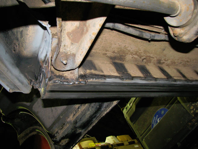

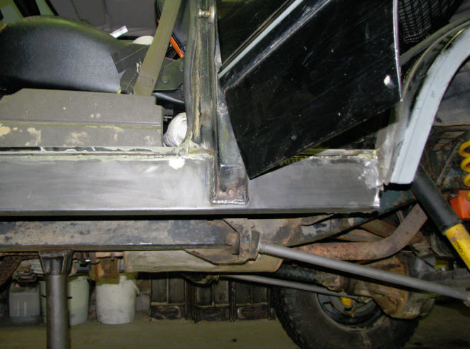

Bitte nicht flicken! Durch gescheites Vierkant ersetzen...
Die deutsche "Original"-Anleitung:
http://members.aon.at/jeep/projekt/schweller.htm
Danke für den Link!
Ich würde aber 120mm nehmen, damit der Schweller seitlich nicht so stark rauskommt ...
Jetzt brauch ich nur noch jemand, der mir beim Schweissen hilft. Diesen Umbau traue ich mir mit meinem kleinen Schweißgerät nicht zu ...

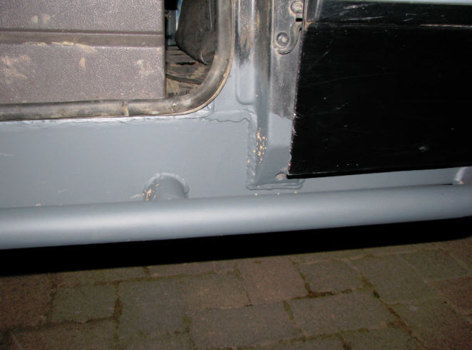

Ich habe zwar keinen Jeep, aber bei meinem range Rover habe ich den Schweller durch ein Vierkantrohr mit 3mm Wandstärke ersetzt und auch gleich noch Rockslider drangeschweißt:
Grüße aus dem Odenwald

Stefan110 hat folgendes geschrieben:
Sehr schöne Arbeit!
Ich schwanke echt zwischen Formrohr und Blech ...
Blech hat den Vorteil, dass ich nur eine Seite machen brauche, Formrohr wäre perfekt, allerdings auf beiden Seiten zu machen ...
lG,
Thomas

meder hat folgendes geschrieben:
Hallo Thomas,
hab das jetzt gerade erst gelesen und das Du aus Wiener Neustadt bist.
Wie weit würdest Du den fahren wegen der Reperatur?
Hallo Marcus!
Leider ist der Jeep nicht mobil - komplett zerlegt und auch nicht angemeldet ...
Ich kann es aber mir selber machen, ich bestelle den Schweller als Rep-Blech. Das kann ich schweissen.
Die Formrohr-Geschichte hebe ich mir vielleicht für später auf.
