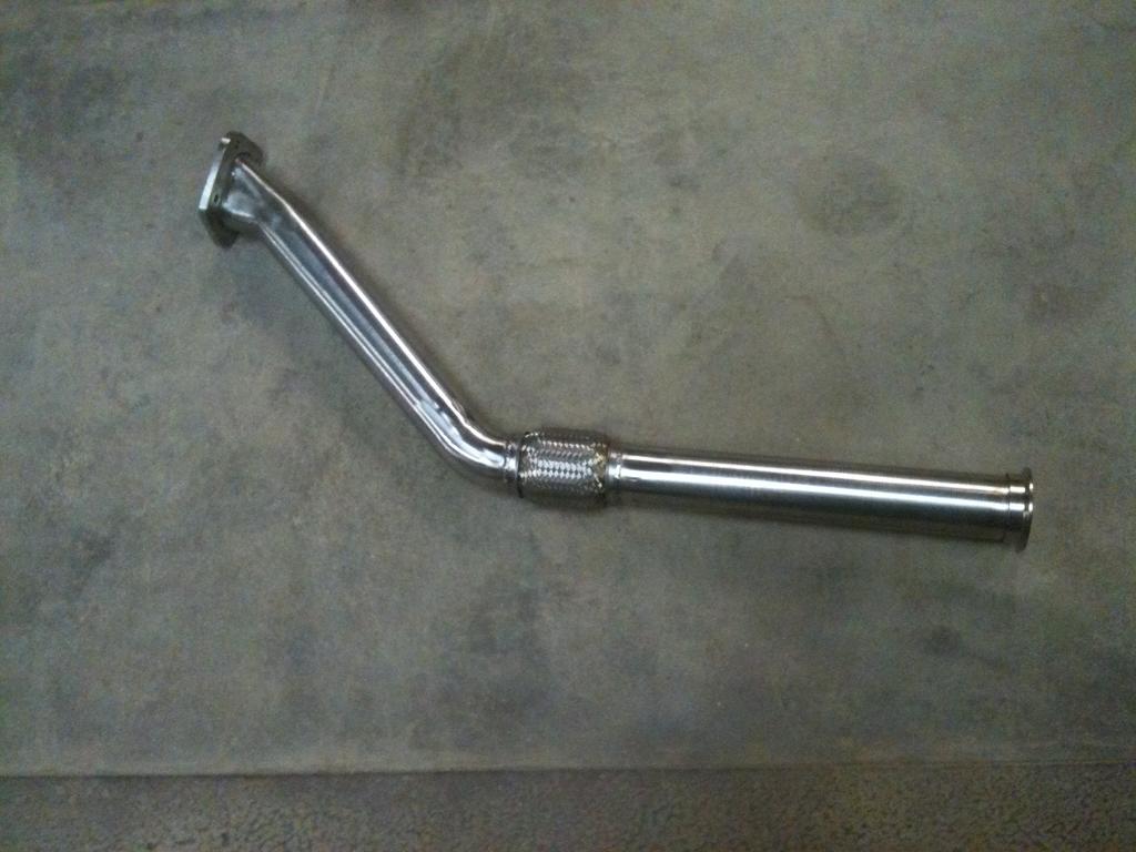

BeitragVerfasst am: 23.06.2013 18:40:13    Titel:
So schaut das das Hosenrohr in 2,5" mit selbstgefertigter dump pipe für den Y61 aus.
Schalldämpfer benötigst du eigentlich nicht, wenn du einen sattem Sound haben möchtest.
Mit Durchgangsdämpfer (glaspack) ist er dezent leise.

BeitragVerfasst am: 25.06.2013 22:16:33    Titel:
Beim Y61 ist 2,5" absolut ausreichend.
Die Engstelle ist der Sammler am Turbo. (dump pipe)
Vernünftig neu gebaut, mit einem Durchgangsdämpfer erreicht man beim Y61 2,8 mehr Durchzug bei niedrigen Drehzahlen!
Bild habe ich ja schon gepostet.
Ersetzt man dann noch die Saugleitung, erkennt man den Motor nicht wieder!!!
