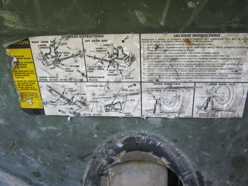

Spricht irgendwas dagegen, wenn man den Wagenheber unter die Vorderachse (neben das Differential) setzt zum Anheben?
Oder unter das hintere Differential?
Oder unter die Quertraverse, an der der Stabi gelagert ist?
Oder zur Not unter vordere oder hintere Stoßstange?

Habe meinen an den Achsen unter den Federbrieden oder knapp daneben hochgebockt zum Reifen wechseln.
Glaube auch das mal so in den Army Handbüchern gelesen zu haben.
Unter dem Diffgehäuse hat auch gehalten.
zum anderen kann man auch z.B. einen Highjack unter den Aufnahmen der Schäkel.
Bei den schweren Achsen vom Chevy würde ich mir keine großen Sorgen machen. Machen viele so. Bei Aluachsen schon eher, obwohl die es auch aushalten. Aber aufpassen, dass sich der Teller vom Wagenheber nicht ins Material bohrt. Außerdem hat man dann keine Bremswirkung mehr, also ist vorsicht geboten und Vorderräder sichern.
Geht sicherlich, aber ich glaub da machste dir das Blech kaputt, immerhin liegen da min.1250kg auf nem Stückchen Blech. Da würde ich ne Stelle am Rahmen vorziehen.
Richtig:

Unter Federbrieden und Rahmen ist ja klar und auch bekannt.
Ich habe schon immer alle Fahrzeuge von mir mit Starrachsen am Diff. angehoben, klappt seit 30Jahren ganz gut Zwinker .
Wegrollsicherung und Holz- oder Gummiauflage ist ja auch logisch, obwohl es da ja immer wieder Spezialisten gibt Obskur .
Aaaber, es gibt ja immer die berühmten Ausnahmen und es könnte ja sein, daß beim Chevy "mitte Achse anheben" nicht emphehlenswert wäre, aus welchen Gründen auch immer.
Ich wüßte jedoch keinen Grund, warum das nicht gehen sollte, wollte halt nur mal sicher gehen.

Beim K30 ist fast alles dermaßen stabil, da kannst wirklich beinahe überall ansetzen. Einzig die vordere Stoßstange würde ich mal ausklammern, weil das ist wirklich nur ein Blechteil. Hinten dagegen kannst das ganze Auto an die Stoßstange hängen. An den Aufnahmen für die Verzurrschäkel (auch vorne) sowieso.
