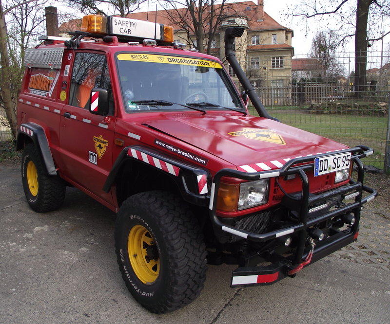

Automatischer Frontscheiben Enteiser Smile
Nachdem der 300 im Gelände doch recht warm wurde dachte ich helfe ihm ein wenig :-)
Dürfte das richtige gewesen sein .

Sieht gut aus , manche verlängern sich auch die Haubenscharniere .

Jo, hab ich auch so gemacht und noch nen stärkeren SPAL Lüfter vor den Kühler verbaut. Jetzt drückt es auch im Stand und bei Viel Leistung-Wenig Fahrtwind im Gelände die Stauhitze ordendlich raus:

Das mit den Scharnieren hatten wir auch Überlegt .Aber diese Möglichkeit lässt sich im Winter nicht so Regulieren.
Da wir auch im Winter damit fahren reicht ein bzw 2 Klebestreifen um je nach bedarf die Entlüftung zu schließen
bzw zu halbieren .
