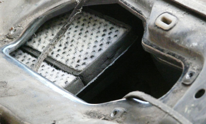

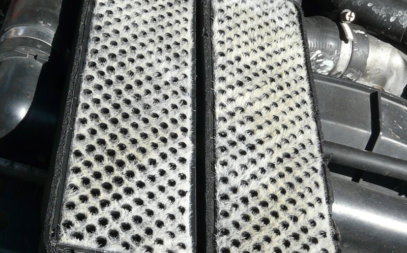

Nachdem ich das halbe Auto zerlegt habe, hab ich auch die Quelle meines Übels gefunden:
ich hab ne Bürste und milde Seifenlauge verwendet:
Endlich ist das Zeug wieder drinnen:
Der Typ, der sich das ausgedacht hat, gehört am Zipfel aufgehängt. Der soll nicht sterben, sondern bloß sehr lange leiden..

das ist doch die öffnung unter den wischern?????????
da ist bei mit kein filter
Kini
Unterirdisch!
Wohnort: Neumarkt
...und hat diesen Thread vor 4670 Tagen gestartet!
1. Mercedes Vito 115 CDi 4x4
BeitragVerfasst am: 20.07.2013 19:29:40    Titel:
Ich vermute auch, daß das kein Originalteil ist.

Wow, Filter auf der Umstellklappe....die habe ja nicht mal ich. Die hat vielleicht der Erisch nachgerüstet Ätsch
Aber der eigentliche Pollenfilter sitzt normal schon da, wo ich es Dir beschrieben habe. Ist da bei Dir nichts?
Vielleicht hat es Nissan ja auch anders gelöst als Ford?

BeitragVerfasst am: 20.07.2013 21:43:26    Titel:
Nö, da is bei mir nix.
Ich hab aber auch aufgehört, da zu suchen, als ich die Umschaltklappe von Frischluft zu Umluft gefunden hatte.
Ich wußte, daß mein Problem VOR dieser Klappe was, weil ich bei Umluft sehr gute Gebläseleistung hatte, im Frischluftmodus nur sehr schlechte.
Aber wenn da jetzt für die nächsten 10 Jahre Ruhe ist, soll mir das jetzt auch recht sein.
