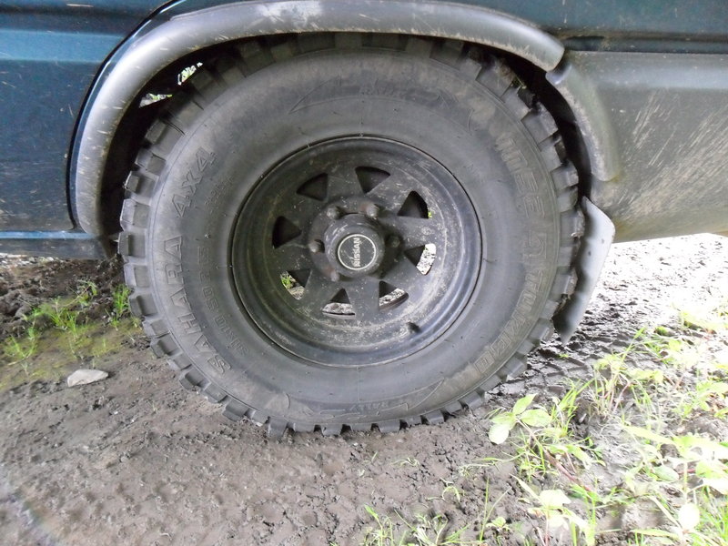

Meiner geht mit 31er noch 1-2% vor. Vorne musste ich ein bisschen von der Stossstange abschneiden und die Blechkante umbördeln. Alles in allem in 30min erledigt. Hinten passt es so. Die 31er stehen übrigens samt Felgen zum Verkauf.

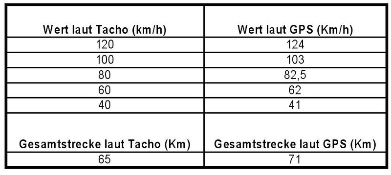

Hier mal ne Tabelle als Vergleich bei meinen 31er Reifen.
Der Tüv wollte bei mir aber auch keinen Tachoabgleich haben. Sind also so eingetragen worden. Einpresstiefe der Felgen ist bei mir "Minus 5" (-5). Die Reifen stehen nicht raus. Im hinteren Radkasten ist es aber auch schon etwas enger geworden ;)
Wobei ich manchmal das Gefühl habe, dass die 31er die ich fahre relativ groß ausfallen. Mein 31er Ersatzrad ist um einiges kleiner im Durchmesser wie meine 4 anderen Reifen.
