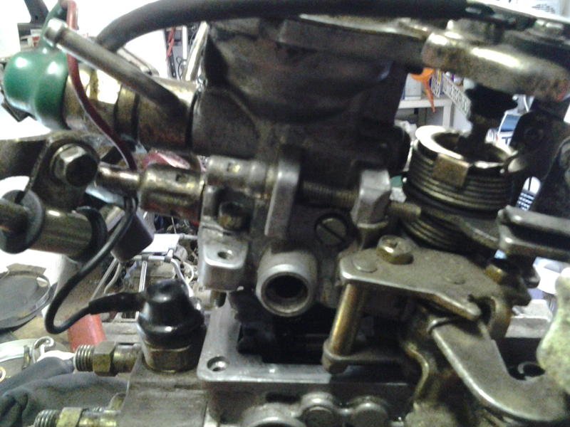

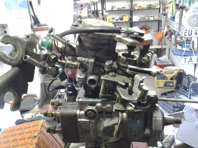

BeitragVerfasst am: 14.07.2013 12:19:00    Titel:
So Pumpe nochmal ausgebaut hier sieht man die Dichtung also dort wo das obere Teil auf das untere geschraubt wird.
Welche schraube zum einstellen bewirkt denn was es gibt ja die zwei oberen und noch die wo der imbus drauf sitzt

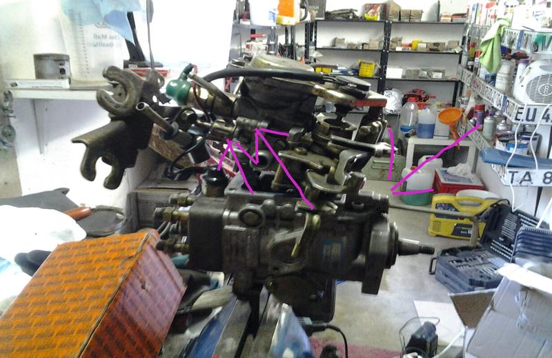

BeitragVerfasst am: 14.07.2013 12:37:05    Titel:
Dennis Mengel
Wohnort: Rüdesheim
...und hat diesen Thread vor 4689 Tagen gestartet!
1. Nissan King Cab
2. Suzuki sj
BeitragVerfasst am: 15.07.2013 18:50:47    Titel:
Weis da keiner weiter
Kini
Unterirdisch!
Wohnort: Neumarkt
1. Mercedes Vito 115 CDi 4x4
BeitragVerfasst am: 15.07.2013 19:17:18    Titel:
An der Schraube 1 verstellst Du die maximale Fördermenge.
Schraube 2 stellt die Abregeldrehzahl ein.
Der dritte Pfeil von Dir sagt mir nichts, daran habe ich noch nie gedreht.
An beiden Schrauben wirst Du aber die Lösung Deines Problems nicht finden.
Ich kenn das Innenleben der Pumpe nicht so auswendig, daß ich von hier aus Deinen Fehler bestimmen kann.
Ich gehe aber mit großer Wahrscheinlichkeit davon aus, daß Du beim Zusammenbau irgendwas falsch oder gar nicht eingefädelt hast.
