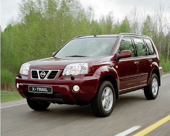

Grüß euch!
Hat jemand von euch Infos zur Haltbarkeit des ersten Nissan X-Trail mit dem 2.2dCi-Diesel? Kann man sowas mit 10 Jahren und 150.000km auf der Uhr noch kaufen, oder besser Finger weg? Einen 2-Liter-Benziner gibts ja auch, ist der vielleicht problemloser? Dürfte aber nicht ganz zur Kiste passen.
Jemand Erfahrungen, Tipps oder gar Problempunkte, die er nennen kann?

Bei der Laufleistung lieber den Benziner!
Wenn beim Commonrail irgend etwas kaputt geht, costet das gleich richtig Geld!
Da ist ein Benziner wirtschaftlicher.
Der Diesel sollte sich aber besser fahren lassen.

Habe die 114 PS-Di Version von 2003.
Hat nun 311000 km. Bisher keine Probleme, nur der Normal-Kram (und das obwohl ich am Auto alles selbst mache Ätsch )

Der alte hat noch nichts mit Renault zu tun.
Schau mal ins NissanBoard. Dort gibt es sehr viele auch negative Erfahrungen.
So gibt es dort einen Benutzer, der immer wieder von einem unerträglichen tickenden Geräusch aus dem Armaturenbrett berichtet, was allerdings nur aus einer bestimmten Sitzposition zu hören ist - na ja, Extrem-User eben.
Der T30 war halt ein Kassenschlager, Ersatzteile gebraucht oder auch als Nachbau gibt es an jeder Ecke.
Einen Geländewagen darfst Du nicht erwarten, aber im Winter fahre ich den lieber als den Patrol.
Achte beim Kauf auf Folgendes:
1. Öl am Ladeluftkühler. Ein massives Problem ist ein defekter Ladeluftkühler. Es gibt sehr häufig Fälle, wo der Kühler an einer bestimmten Stelle reißt und Öl austritt. Nicht schlimm, aber schmierig.
2. Rost. Wie nicht anders bei einem Japaner zu erwarten, rosten die ganz gerne, wenn sie nicht gewachst wurden. Es gibt durchgerostete Ölwannen!!!. Die Schweller rosten VON AUSSEN, weil die untere Türdichtung immer am Schweller reibt. Halt mal auf eine Bühne fahren und schauen.
3. Bei Probefahrt natürlich auch mal Allrad einschalten und flott einige enge Kurven fahren. Da dürfen keine verdächtigen Geräusche auftreten.
4. Koppelstangen hinten sind schnell hinüber. Aber sowas ist eher unbedeutend an Preis und Arbeitsaufwand.
5. Radlager vorne, habe ich gerade erst gewechselt. Aber bei 150000 sollte da noch nix zu hören sein. Das Radlager ist sehr schlecht zu wechseln, wenn die Geschichte festgerostet ist.

Die Diesel laufen auch problemlos. Manchmal undichter LLK, aber ist ein geringes Übel. Ganz selten Einspritzpumpe. Hatte schon welche mit über 450.000km. Kann man bedenkenlos kaufen. Rostmäßig ist auch kaum ein Problem. Wenn dann hinteres Seitenblech.
