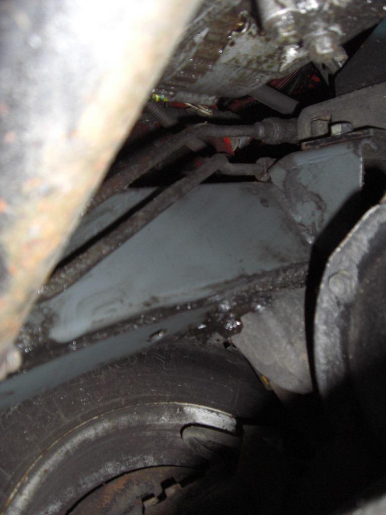

Hallo, hab eine Frage.
Hab mir einen Patrol WMG 160 gekauft (Bj.82).
Auf dem Stehblech auf der Beifahrerseite ist ein Blech aufgenietet mit der Fahrgestellnummer.
Es soll aber auch noch eine Fahrgestellnummer im Rahmen auf der Beifahrerseite eingeschlagen sein, ich kann diese aber nicht finden, weder von oben, noch von unten, kann mir jemand ein Foto schicken, wie die aussehen soll.
Der Rahmen ist in einem extrem guten Zustand, kann es vielleicht sein, dass der Rahmen getauscht wurde und daher die Fahrgestellnummer fehlt.
[/img]
lgs

Hier ist sie beim R20.
Ich nehme an, daß die beim Patrol an ähnlichen Stellen zu finden sein sollte.
Wenn der Rahmen gewechselt wurde, sollte der Vorbesitzer das mitteilen, bzw solte das beim TÜV auffallen.

Hallo
aufm Rahmen von oben gesehen, in Höhe der Achse in etwa,
oder seitlich am Rahmen mittig der Beifahrertür

Nein, da ist sie bei den alten Nissan NICHT!
Bei den alten Schätzen muss man vorne rechts suchen, und zwar von OBEN eingeschlagen. Direkt hinter der vorderen
Traverse. Aber die ist nur hauchdünn und man muss sehr genau suchen.
Starrachse, was sonst!

Ja, bei meinem Patrol solls aber am rahmen sein.
Hab auch gehört das die Manchmal vergessen wurde.
lgs

Nein, nicht seitlich sondern rechts vor dem Motorlager-Bock von oben.
Von einer vergessenen Nummer hab ich noch nicht gehört.
Wenn der Rahmen überall so gut aussieht, sollte sie zu finden sein.

Ja, der Rahmen sieht überall so gut aus, is nur dreck drauf.
also, wenn ich die Motorhaube öffne, dann von oben auf dem beifahrerseitigen Rahmenteil und vom Motorlager aus in Richtung Fahrzeugfront ?

Fahrgestell-Nr ist vorne rechts am Rahmen vor der Achse hinter der Federaufnachme; Drahtbürste hilft beim Suchen.

Beim 160iger am rechten vorderen Rahmenende, seitlich ein stückel vor der VA Winke Winke
Beim Y60 soll sie sich angeblich oberhalb der Achse am Rahmen aufgeschweißt befinden Unsicher

Bei mir ist dort sicher keine Nummer.
Wäre dankbar, wenn mir wer ein Bild schickt von einer serienmäßig dort eingeschlagenen Fahrgestellnummer.
Mein Rahmen sieht überall so aus wie auf dem Foto, also extrem gut, fast wie pulverbeschichtet, war ein Feuerwehrfahrzeug und ich glaube, dass der Rahmen einmal getauscht wurde und die Nummer nicht übertragen wurde.
lg Stefan

Nimm einfach das Bild das du eingestellt hast nur die Aussenseite am Rahmen genau an der Stelle Vertrau mir
