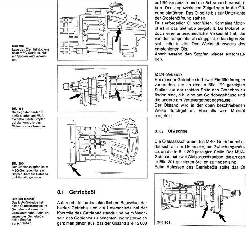

Ich find die Einfüllschraube vom Getriebe bis dato nicht. Ich hab sie jetzt auf nem Bild aus einer ebay Auktion mittig an der rechten Seite geortet, mal die Tage gucken ob ich sie da auch habe......

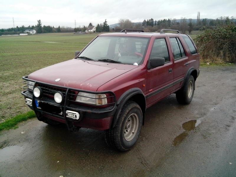

Aktuelle Bilder habe ich leider gerade noch nicht doch hier schonmal ein Bild wie ich ihn gekauft habe:

Hallo Kollege,
schaue mal hier.

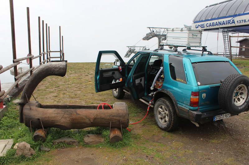

hier bin ich gerade mit mein in den Alpen
M.f.G.
Stephan

@soeto Danke für die Anleitung jetzt weiß ich das ich ein MUA-Getriebe habe. Sag ma wo das Blatt her kommt, gibts da noch mehr ?

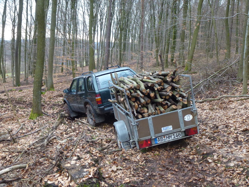

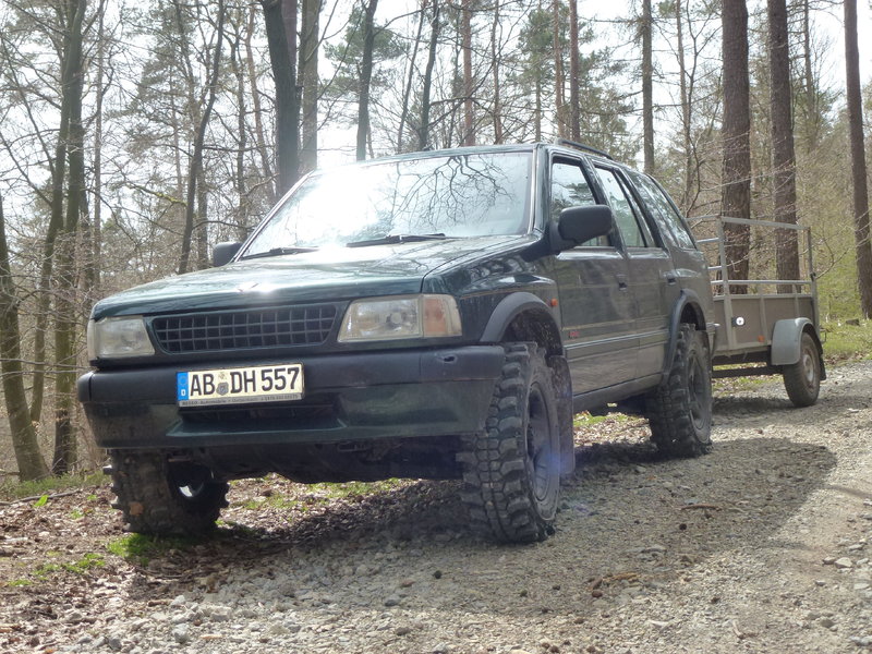

Winke Winke Hallo komme auch Aus AB und mein fahrzeug schaut genauso im Wald bei Michelbach mit Hänger aus Gruß Stefan Was ich mit dem Auge mache, machen andere mit ...

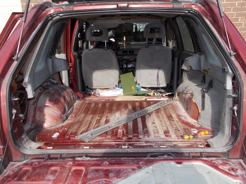

Ich habe gestern mal das schöne Wetter genutzt und den Frontera entkernt, zumindest den hinteren Bereich und das Amaturenbrett wieder zusammengebaut.
In dem Bereich wo vorher die Sitzbank war, habe ich nun bis zu 15cm unter Niveau der Ladefläche für die elektrischen Basteleien ( Wechselrichter, Zweitbatterie, Verstärker, Ladegerät) geschaffen, damit die sicher verbaut werden können.
Die Tage werden ich schonmal das 50mm2 Kabel für die Zusatzbatterie legen und nen bischen sauber machen.

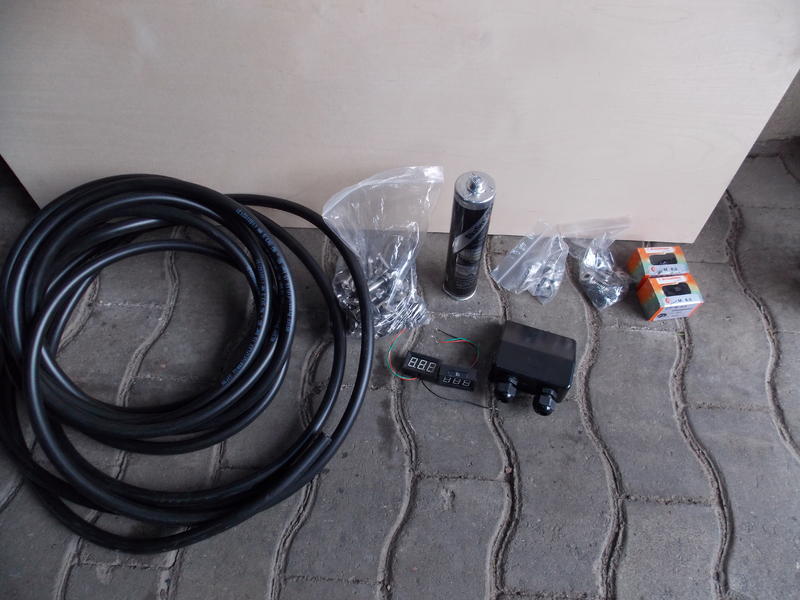

Kabeldurchführung fürs Dach (Scheinwerferversorgung, CB-Funkantenne). In der ebay Auktion war ich erst skeptisch ob das Teil für ~17€ was taugt, aber es ist doch sehr a massiv.
Dann eine 1,00x1,25m Tischlerplatte als Dachgepäckträger für sage und schreibe 41€ Obskur ......
Außerdem noch ein paar V2A Schrauben und 10m Schlauch für die Entlüftungen. Der schlauch ist mit 9x16 zwar etwas Oversized aber wenn schon denn schon! Hau mich, ich bin der Frühling

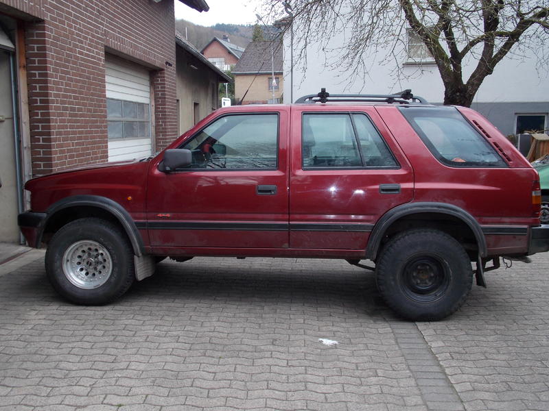

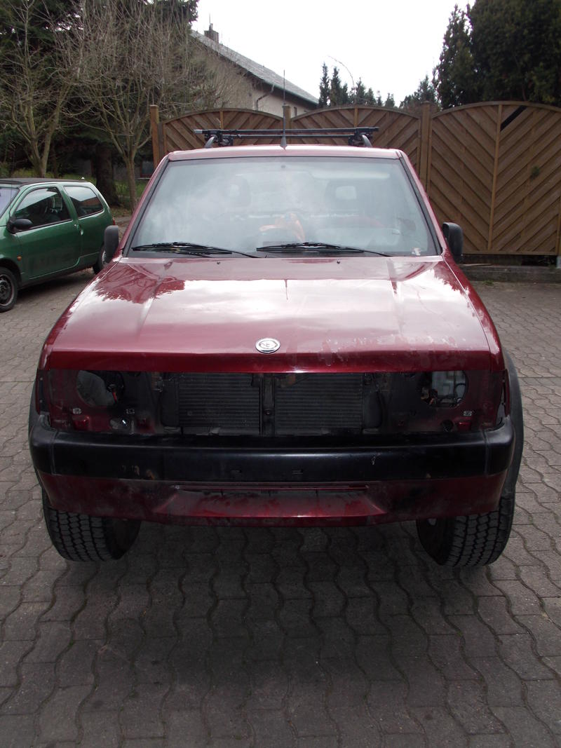

Hier noch ein paar aktuelle Bilder:
Ich hab hinten testweise Felgen vom K5 angebracht und ich find mit schwarzen Stahlfelgen sieht er weitaus besser aus.... Würde das Nabenloch stimmen würde ich die auch vorne montieren, doch das tut ET leider nich.
Außerdem hab ich schon die neue Radioantenne angespaxxt.
