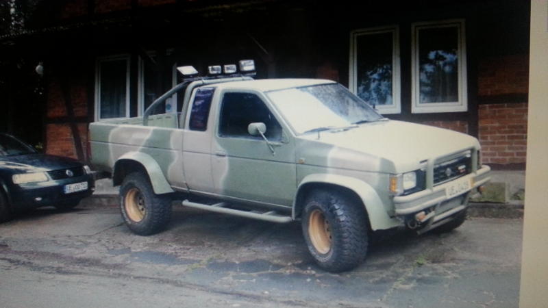

Ich werde hier meinen Bericht der Restauration schreiben, da ich unter " Mitglieder stellen sich vor " nicht zu Spämen möchte Heiligenschein
Ich habe einen King Cab bekommen und es packt mich wieder die Schrauber lust YES

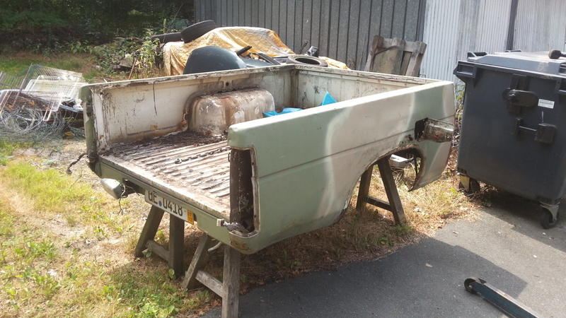

Ladefläche, Delta Verbreiterung, Kotflügel und Motorhaube habe ich schon unten...
In den nächsten Tagen gibt es mehr Fotos.

Das Bild sieht aber etwas älter aus, wie vor ca. 10 jahren gemacht.

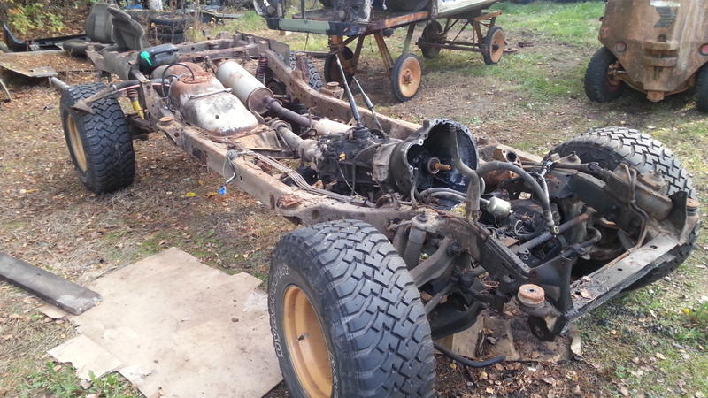

Nächste woche geht der Rahmen zum Strahlen und dann wird er nicht verzinkt sondern Gepulvert Smile
Wenn der Rahmen fertig ist kommen alle Traggelenke,Buchsen,Gummis,Spurstangenköpfe usw. NEU. Dann geht es an die Bremsen. Die Tage stelle ich neue Bilder ein. Jemand zufällig Adressen aus Amerika wo ich günstig an fahrwerksteile komme? Ausserdem wären Explosionszeichnungen toll ! Love it Bis denn...

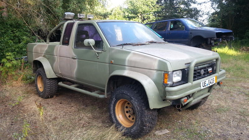

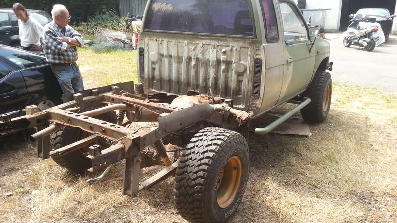

BeitragVerfasst am: 11.11.2013 14:03:02    Titel:
Hier paar Bilder:
