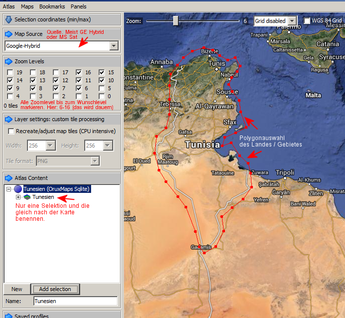

1. Dieses Thema lesen und machen: http://www.offroad-forum.de/viewtopic.php?t=65250
2. Im Mobac einen neuen Atlas anlegen mit dem Zielformat "Oruxmaps SQLite" (wichtig)
3. Menu -> Maps -> Selection mode: POLYGON (damit man effizient ein Land markieren kann)
3. Beim Erstellen beachten: NUR EINE SELEKTION - Die kann und sollte aber multiple Zoomlevel enthalten

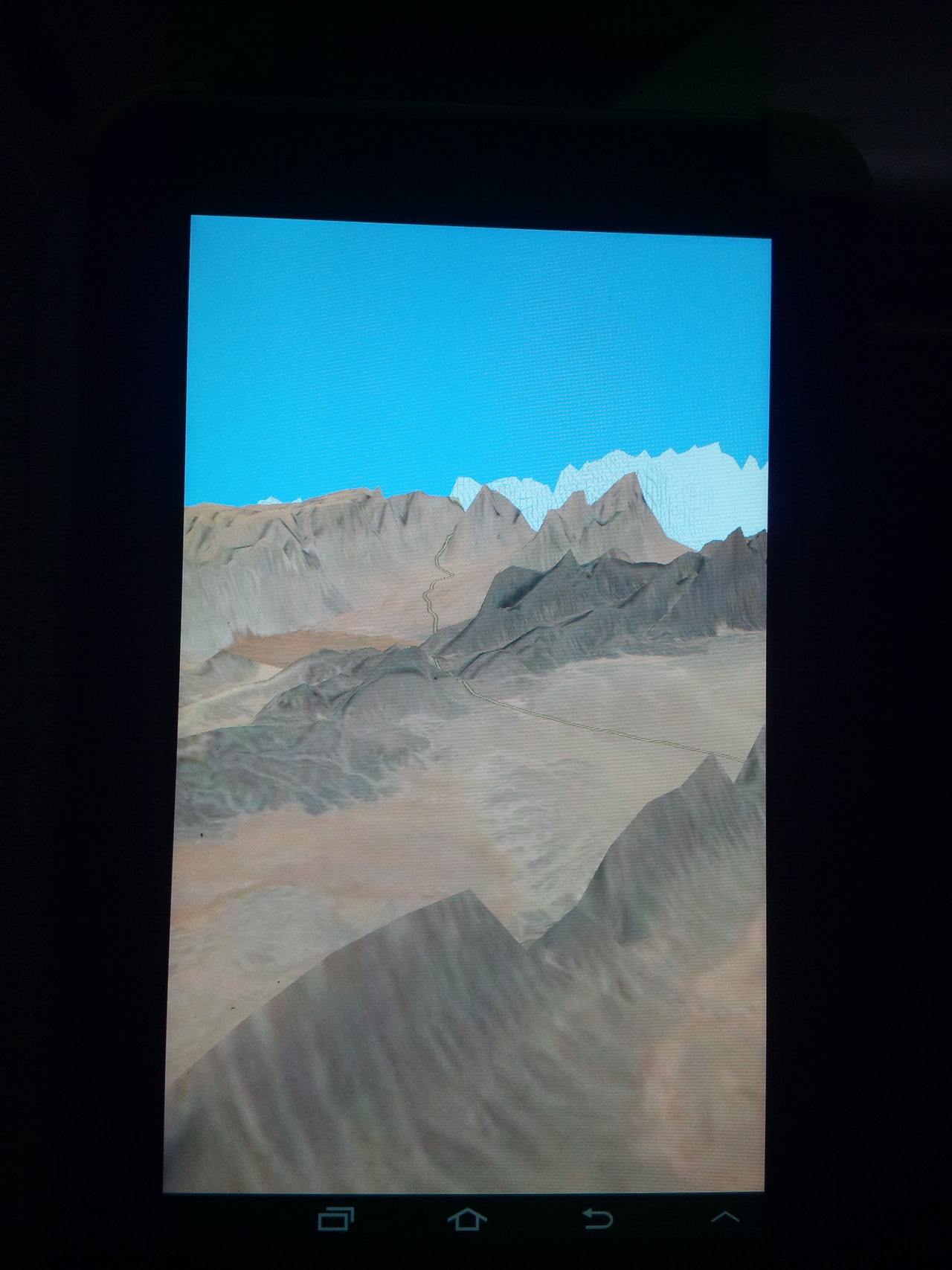

OK, das war es noch nicht ganz. Ein Leckerli kommt noch. Orux Maps kann im 3D Modus auch Höhen in die Karte Rendern, wie man es von Google Earth kennt. Dafür brauchen wir die SRTM-3 DEM Dateien.
Die gibt es hier: http://www.viewfinderpanoramas.org/Coverage%20map%20viewfinderpanoramas_org3.htm
Tunesien (als exemplarisches Beispiel) sind die Kästchen I32 und J32. Runterladen, entpacken und die .hgt Dateien in den DEM Ordner von OruxMaps packen. Ich hab hier mal mit dem Smartphone mein Samsug Tab fotografiert:
Habe den Skalierungsfaktor auf 1 gestellt, was bisserl zu hoch. Dient nur der Illustration.
