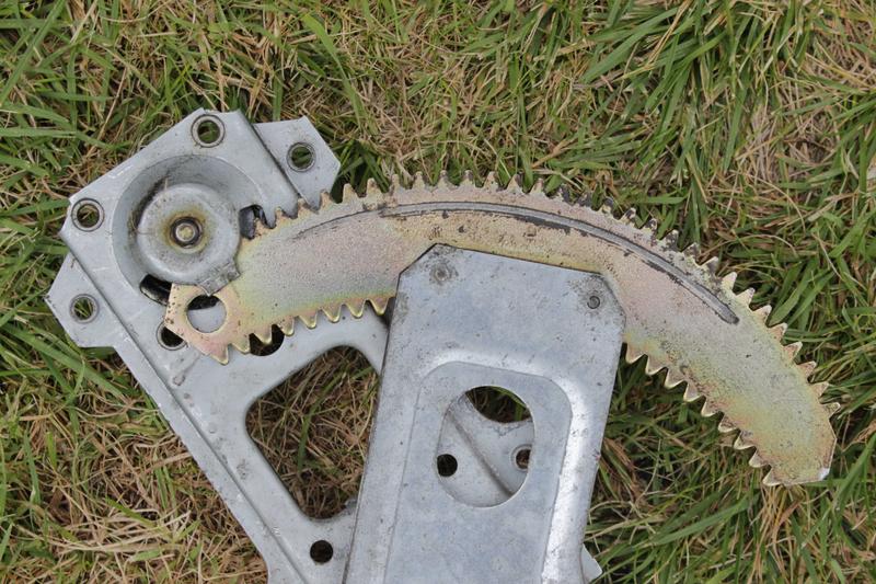

Moin zusammen,
auf unserer Reise ist leider der Fensterheber der Fahrertür kaputt gegangen.
kurze Schilderung des Problems:
- Knopf für Fensterheber gedrückt
- Fenster fährt automatisch runter
- Motor hört nicht auf zu rödeln obwohl Fenster bereits unten angekommen
- Knopf nach oben gedrückt: Fenster bleibt unten - Motor geht aber aus

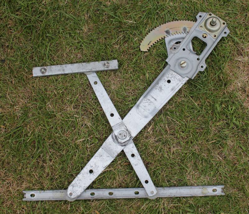

- Tür auseinandergebaut und Hebegestänge als Fehlerursache identifiziert
- Fenster per Hand von innen hochgedrückt und mit Panzertape fixiert

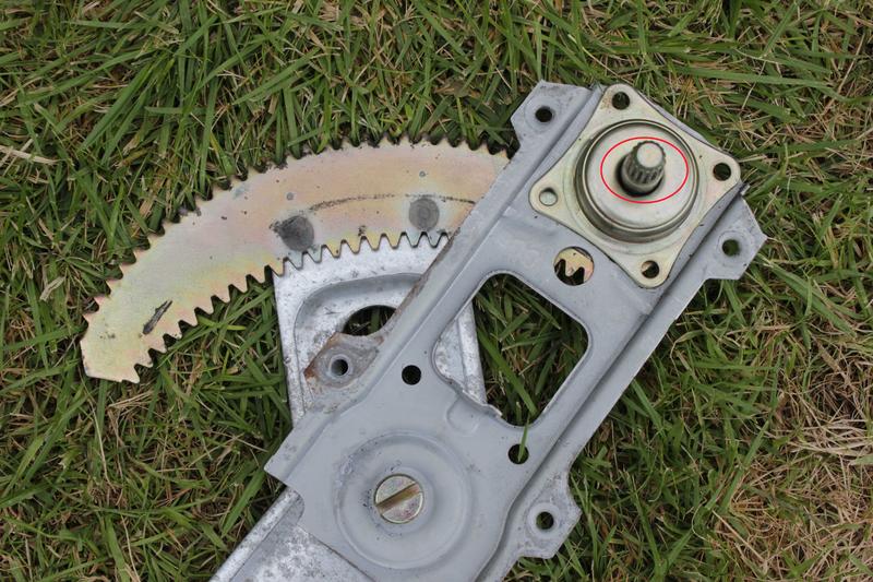

Der Mechanismus scheint mir irgendwie blockiert zu sein. Ich kann den Zapfen mit dem Keilwellenprofil wo der Motor angreift frei drehen!
Die gebogene Schiene mit der Verzahnung ist jedoch fest (Bewegungsspiel ca 2mm).
Aus Mangel an Bohrmaschine o.ä. konnte ich das Gehäuse nicht aufbohren um zu gucken ob vllt irgendwelche Zähne abgebrochen sind, aber das erklärt ja noch nicht warum ich den Zapfen frei drehen kann.
Hat jemand zufällig eine Idee oder günstig das abgebildete Gestänge als Ersatzteil zu vergeben?

In dem von Dir lokalisierten "Problemgeber" ist ein Alu-Zahnrad mit einem Stahlbolzen verpresst.
Dass muss sich nach einiger Zeit auflösen wegen Kontaktkorrosion.
Daher kannst Du den Bolzen frei drehen.
Reparatur: eher schlecht möglich. Man kann zwar einen Stift durch Alu und Stahlbolzen treiben, aber auch das wird bald wieder reißen (habe das auch versucht).
Die Dinger sind aber oft in Ebay zu haben. Nur kaufe es dann von einem Gebrauchtteilehändler. Der muss es zurücknehmen, wenn es auch defekt ist.
