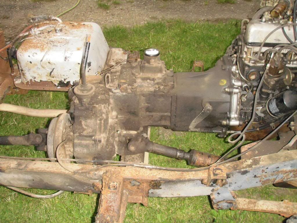

Ich habe ein Getriebe herumliegen mit den Buchstaben DNA...
Ist es ein 4 - oder 5-Gang? Ich meine auch, nach oben 3 Schaltpositionen gefunden zu haben...
Danke + Gruß

4+5 Gang sind ganz leicht zu unterscheiden. Der 5. Gang sitzt in einem 11cm breiten Distanz-Stück zwischen Schaltgetriebe und Verteilergetriebe:
5-Gang:
4-Gang:
Grüße
Kay

HAllo Kay,
vielen Dank für die gut bebilderte Antwort: Damit ist es wirklich einfach!
