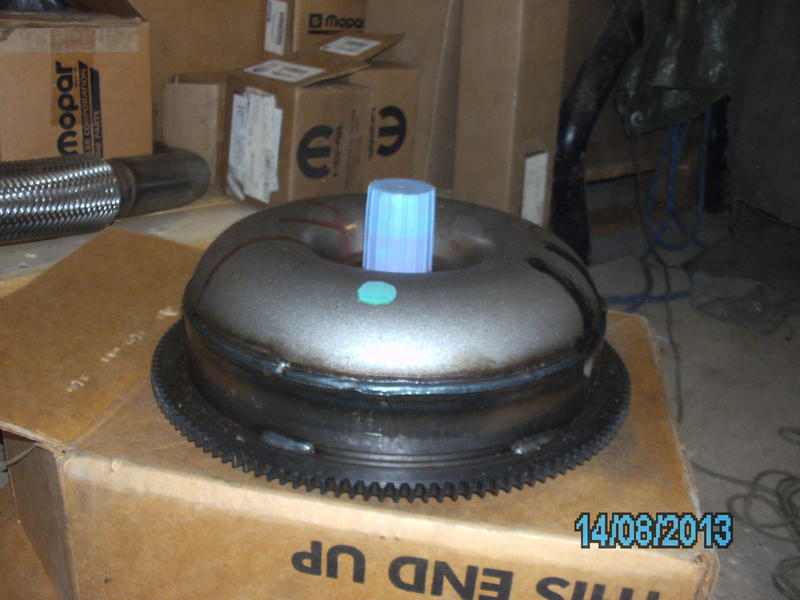

verkaufe einen neuen wandler von mopar R 4736599

Blöde Frage aber für welches ATG/Fzg ist der? Mit der Mopar Teilenummer fang ich nichts an.... traurig

BeitragVerfasst am: 16.08.2013 11:54:37    Titel:
die russen sagen:
Code:
JEEP GRAND Cherokee 4.0L I6 Power Tech, 4-Spd. Automatic 42RE    1997
JEEP GRAND Cherokee 5.2L V8 MPI, 4-Spd. Automatic 46RH    1994, 1995
JEEP GRAND Cherokee 5.2L V8 MPI, 4-Spd. Automatic 4RE    1996, 1997
JEEP GRAND Cherokee 5.2L V8 MPI, 4-SPD. AUTOMATIC,44RE    1998
JEEP WRANGLER 4x4, 3.6L V6 VVT, 5-Speed Auto W5A580 RUBICON    2012
JEEP WRANGLER 4x4, 3.6L V6 VVT, 5-Speed Auto W5A580 SAHARA    2012
JEEP WRANGLER 4x4, 3.6L V6 VVT, 5-Speed Auto W5A580 SPORT    2012
JEEP WRANGLER 4x4, 3.6L V6 VVT, 5-Speed Auto W5A580 UN RUBICON Limited    2012
JEEP WRANGLER 4x4, 3.6L V6 VVT, 5-Speed Auto W5A580 UN SAHARA Limited    2012
JEEP WRANGLER 4x4, 3.6L V6 VVT, 5-Speed Auto W5A580 UN SPORT Limited    2012
JEEP WRANGLER 4x4, 3.6L V6 VVT, 6-Speed Manual NSG370 RUBICON    2012
JEEP WRANGLER 4x4, 3.6L V6 VVT, 6-Speed Manual NSG370 SAHARA    2012
JEEP WRANGLER 4x4, 3.6L V6 VVT, 6-Speed Manual NSG370 SPORT    2012
JEEP WRANGLER 4x4, 3.6L V6 VVT, 6-Speed Manual NSG370 UN RUBICON Limited    2012
JEEP WRANGLER 4x4, 3.6L V6 VVT, 6-Speed Manual NSG370 UN SAHARA Limited    2012
JEEP WRANGLER 4x4, 3.6L V6 VVT, 6-Speed Manual NSG370 UN SPORT Limited    2012

BeitragVerfasst am: 16.08.2013 12:09:05    Titel:
Da stimmt wohl was nicht.
Für ein 6-Gang Schaltgetriebe kann der Wandler ja wohl kaum sein.
BeitragVerfasst am: 16.08.2013 12:49:43    Titel:
Jepp. Und wenn ich mich recht erinnere, gab es viele verschiedene Wandler und der I6 mit 42RE sollte einen ganz anderen haben - Was so ist, denn beide liegen zum Vergleich bei uns in der Werkstatt. Ja

BeitragVerfasst am: 16.08.2013 17:26:52    Titel:
1998-96 ZJ Body 5.2L, 5.9L 44RE, 46RH Yes 52119792/04736599 R4736599*
Laut Mopar Parts
