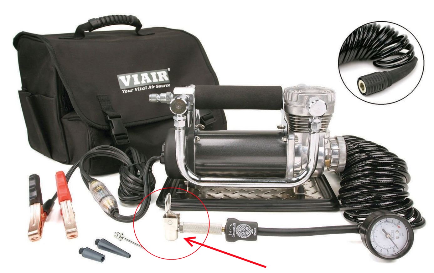

Leider ist mein Anschluss vorne am Füllstutzen defekt - bzw ist es eine elende murkserei bis man das Ding arretiert hat.
Es ist ein ViAir 440p Kompressor Unsicher
Gibt es da ein Ersatzteil oder wird der gesammte Schlauch, Manometer und Füllstutzen fällig?
Und wenn ja - wo kann ich so etwas bestellen? Gibt es etwas schlaueres als dieses Knick-Prinzip?

An der Luftleitung abschneiden und Standard Schnellverbingung draufkrimpen lassen.
Dann kannst du jedes Manometer.....zur Not aus dem Baumarkt nehmen.

Den Manometer würde ich schon gerne behalten, die von ViAir sollen sehr exakt sein Unsicher
Nach intensiverer Suche habe ich etwas gefunden
http://www.offroad24.com/shop/index.php?pli=1009070012&artnr=34-00025&view=detail&id=01
Aber ich werde mal schauen was der Baumarkt hergibt Smile

Hallo sowas vieleicht http://www.ebay.de/sch/i.html?_odkw=reifen+momentstcker&_osacat=0&_from=R40&_trksid=p2045573.m570.l1313.TR0.TRC0.Xre... [Link automatisch gekürzt]
Gruss Guido

BeitragVerfasst am: 13.08.2013 18:10:22    Titel:
Die Teile sind praktischer.
Sind ja auch an normalen Reifen Füll Dingern dran.

Surfy hat folgendes geschrieben:
Aber nur oberhalb von 1-1,5bar. Darunter ist das nur noch ein Schätzeisen abseits jedweder Realität.
Ich hab selber nen Doppel-Viar im AT hängen und das Manometer an der Luftschlange dran.
Da hat Arctic Trucks übrigens auch nen Standard-Anschluss ans Manometer dran getüddelt.
