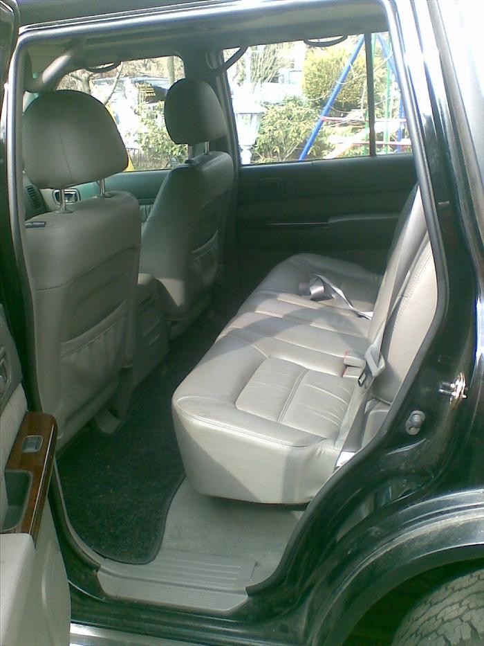

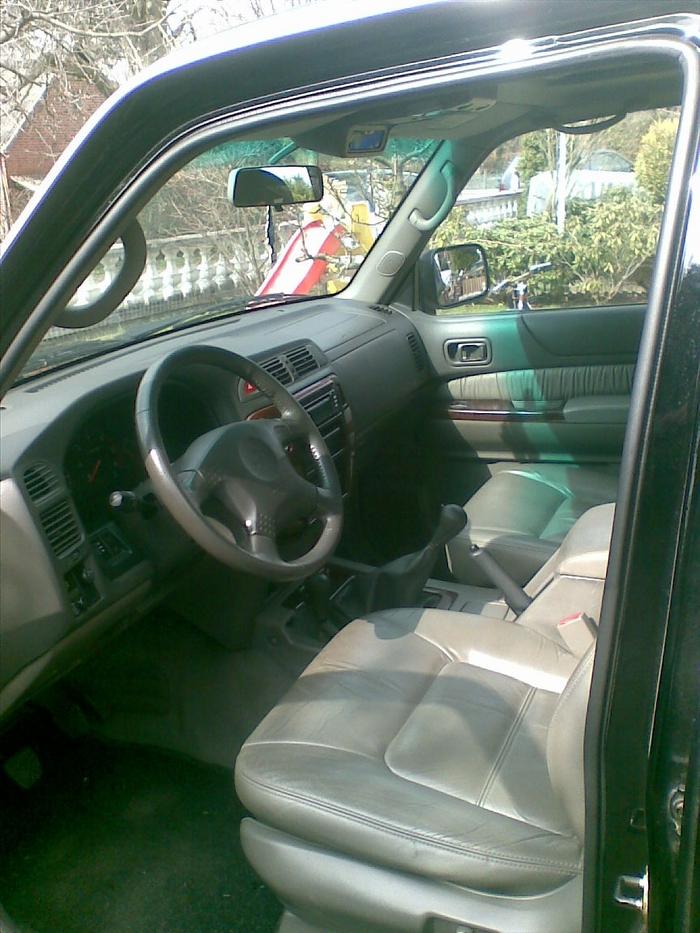

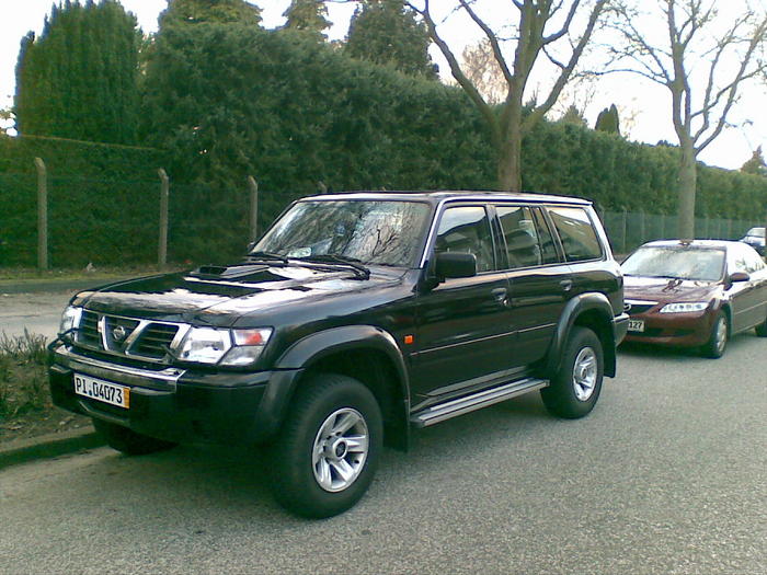

hier ein paar fotos vom tag der abholung (für die die den anderen fred nicht gelesen haben) wen morgen das wetter gut ist, und alles klapt mach ich ein paar aktuelle bider,
geplante umbauten:
Spacer 30 mm (ist schon da)
OMF Fahrwerk mit Trailmaster dämpfer mit Trimpacker (ist schon da)
Sahara barf '(ist schon bestelt)
Snorkel (ist schon bestellt)
285/75R16 auf serien Alus (reifen werden vom Terrano Übernommen)
Holraumkonservierung mit wachs
Rahmen konservierung mit Sanders fett
