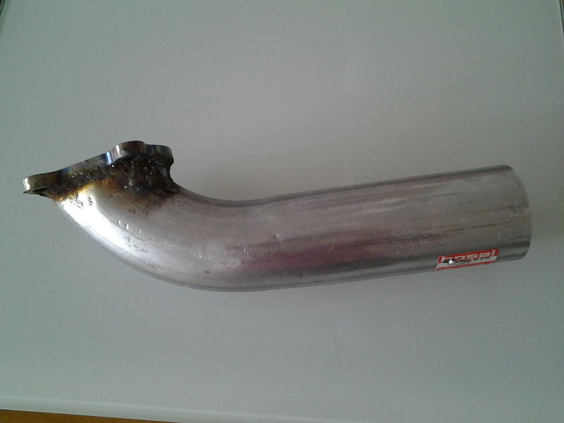

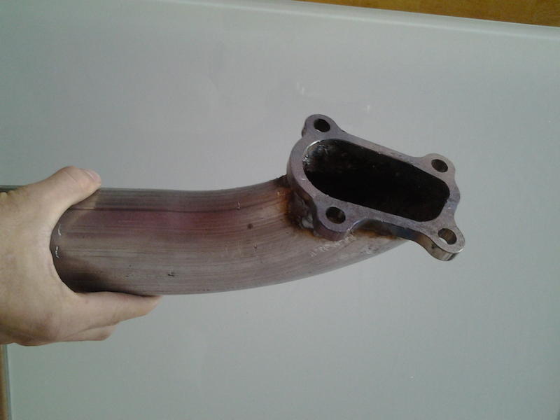

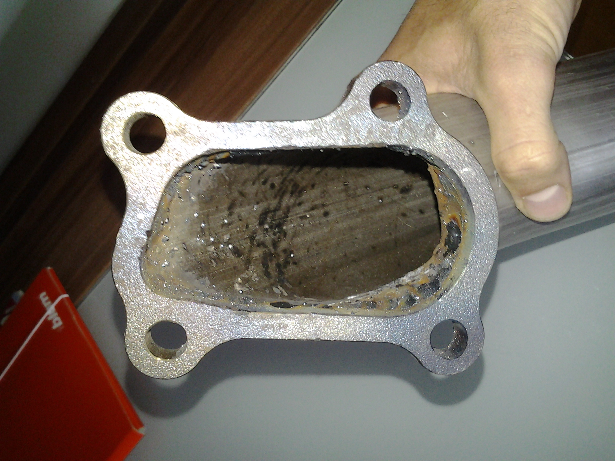

Sooo, die Downpipe wäre fertig.. naja, schon seit gut ner woche. Sollte nur noch die letzten spritzer mit dem Luftschleifer entfernen..
Aber eingebaut wird sie eh noch nicht Hau mich, ich bin der Frühling muss erst zum TÜV zum Typisieren ;)
War ja schon im vorweihnachtlichem Kaufrausch und hab ihm gleich mal ein erwachseneres Auftreten gegönnt..
Sprich Fahrwerk und Reifen Ätsch
..danach gehts los.. 3" straight thru Ja (naa mal sehn vlt gibts nen kleinen topf, aber erst probefahrn)

BeitragVerfasst am: 02.12.2013 14:08:16    Titel:
Wieso kein Edelstahl?
Den Fehler mache ich mit Bosal-Rohre kein 2. mal!
Nach 2 Jahren war alles verrottet!
Der Aufwand ist gleich, nur die Wertigkeit vom VA ist viel höher.
