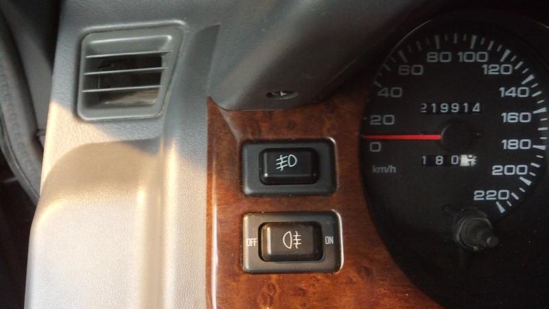

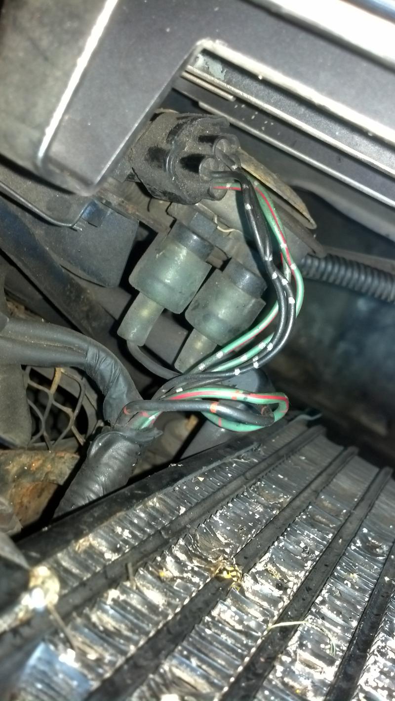

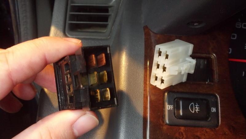

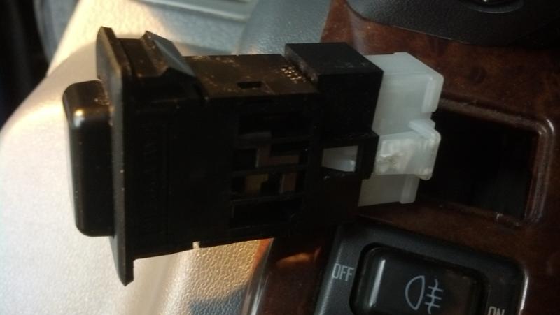

BeitragVerfasst am: 25.08.2013 10:09:51    Titel:
Guten Morgen zusammen,
hier die Bilder
Der obere Schalter isses.
und hier der Schwarze 4Polige Stecker mit 2x Schwarz und 2 x Grünrot.
Leuchtmittel schon gewechselt, und alle Sicherungen in beiden Kästen geprüft und nix gefunden .... es geht ja alles bis auf die NSW
