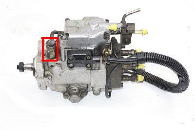

hat der Motor eine VP37 drin?
hat jemand an den Verschraubungen gefummelt? Der Klassiker: IN- und OUT-Schraube vertauscht.

Ehrlich, immer wieder gerne genommen: Die falsche Schraube für den falschen Befestigungsfall!
Ein Klassiker:
In - mit Out-Schraube vertauscht!
Ich geh kaputt: Auf der OUT Schraube steht ganz dick drauf (richtig eingehämmert, mit Hammer und so´n Zeuch!) OUT!
grootjes
Benedikt
p.s. ein total bescheuerter Fehler, aber "Was möglich ist, kommt vor!"
