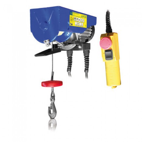

Dachte an irgendwas mit einem elektrischen Seilhebezug:

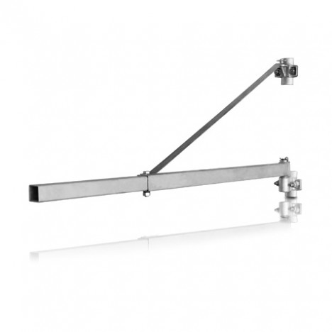

Eigentlich wollte ich auch einen Schwenkarm haben, da die fertigen aber eine Strebe von der Halterung zum Arm haben komme ich damit zu weit runter.

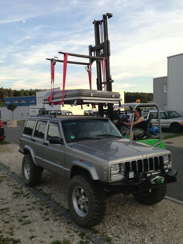

ich hab ja für sowas nen gabelstapler Küss mich, ich bin der Frühling
geht ganz einfach, alleine, ohne kraft Auf gehts

Ich hab's an der Außenwand und Verkaufs grad für schmales Geld rotfl damit hab ich Traeger und Dachzelt hochgewuchtet. Den Arm kann man abnehmen. Die Höhe ist variabel.
Ja

- Alternativ (weiss ja nicht, was das Teil alles in allem so wiegt) wenn Du wirklich eine elektrische Winde brauchst: Das Teil aus dem zweiten Bild nachbauen, dabei die Versteifung als 4-Kant-Rohr diagonal nach unten statt nach oben und das Drahtseil DURCH dieses Rohr führen (Winde also wie oben schonmal geschrieben wurde an die Wand).
Allerdings sollte Dir die Zugbelastung an der Wandbefestigung schon klar sein. Da kommt je nach Geometrie schnell 1t zusammen.

So einen Schwenkarm würde ich nicht machen.
Da kommt zu viel Last auf die Wand für die paar Schrauben bei dem Hebel.

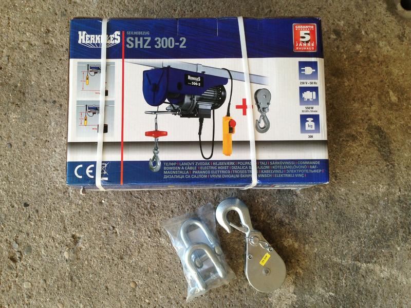

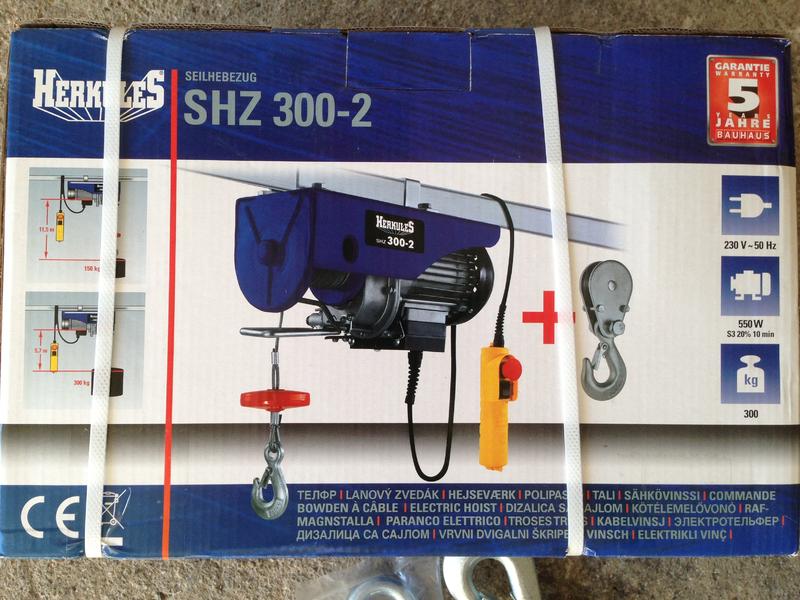

Hab mir jetzt den 150/300kg Seilhebezug im Bauhaus für 95€ gekauft....
dazu noch eine zweite Umlenkrolle und Schäckel:
