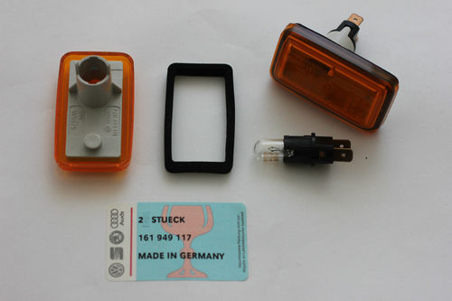

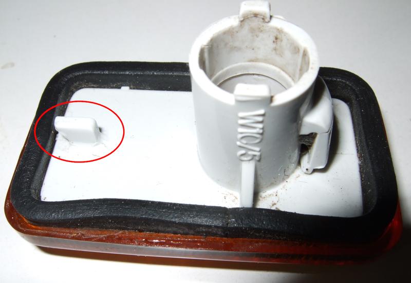

Die VW Teilenummer ist 161949117A. Das Unterteil (hellgrau) wird aber nicht ohne Modifikation (schnitzen) passen. Denn das das VW Unterteil hat eine runde Verdrehsicherung (Bobbel).
Quelle: http://www.ebay.de/itm/Volkswagen-Satz-Seitenblinker-vorne-NEU-orig-VW-161949117A-Audi-Corrado-Cabrio-/261232526198?pt=DE_Autote... [Link automatisch gekürzt]
Beim Originalblinker (Ciebie 016390) ist die Verdrehsicherung strichförmig.

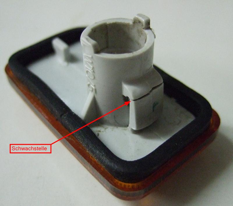

Die Schwachstelle des Cibie Blinkers ist die Kunststofffederklinke. Sie bricht einfach nach geraumer Zeit (Vibrationen).
Der Blinker fällt dann einfach (r)aus und baumelt am Kabel. Das wird beim VW-Blinker nicht anders sein.

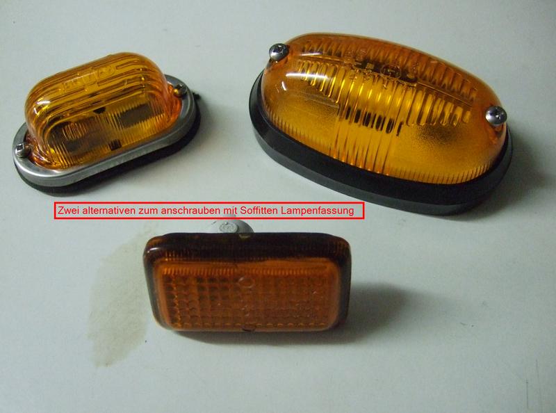

Ich habe zwei alternativen im Teile / Zubehörhandel gefunden, die sich anschrauben lassen.
Sie haben allerdings eine Soffttiten-Lampenfassung. Die gibt ja mittlerweile auch in LED Ausführung.
