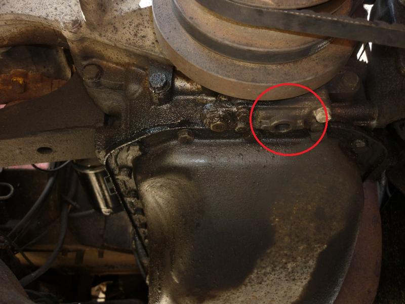

Beim Wechsel der Keilriemen ist mir an dem Landrover meiner Eltern dieses Loch vor der Ölwanne aufgefallen
Was ist die Funktion von dieser Bohrung?
Es ist ein Gewinde, gehört da vielleicht irgendwas reingeschraubt?
Der Wagen ist ein Landrover Bj 1990 mit 2,5l Turbodiesel

Is quasi ne Entlüftungsbohrung für das Zahriemengehäuse,
die Kupplungsglocke müsste eine ähnliche Bohrung haben.
Wird vor Gelände und Wasserfahrten in der Regel
mit einer Schraube verschlossen........
Wenn da Öl rausläuft weiß man, das man in naher
Zukunft an die Simmerringe muss Hau mich, ich bin der Frühling

Japp...It`s called "wading plugs", what fits in to close this holes YES

Ablaufloch, wurde ja schon erläutert.
Die passende Blindverschraubung für Wasserduchfarhrten ist ca. 5 cm weiter links im Bild, 13er SW
(knapp links neben den beiden 10er SW).

Ah ja, danke. Genau das dachte ich mir schon, aber da bei dem Wagen an so einigen Stellen einzelne Schrauben oder änhliches fehlen, dachte ich, frag mal lieber nach. Smile
Ölen tut er überall, aber aus dem Loch kommts noch nicht raus Supi
