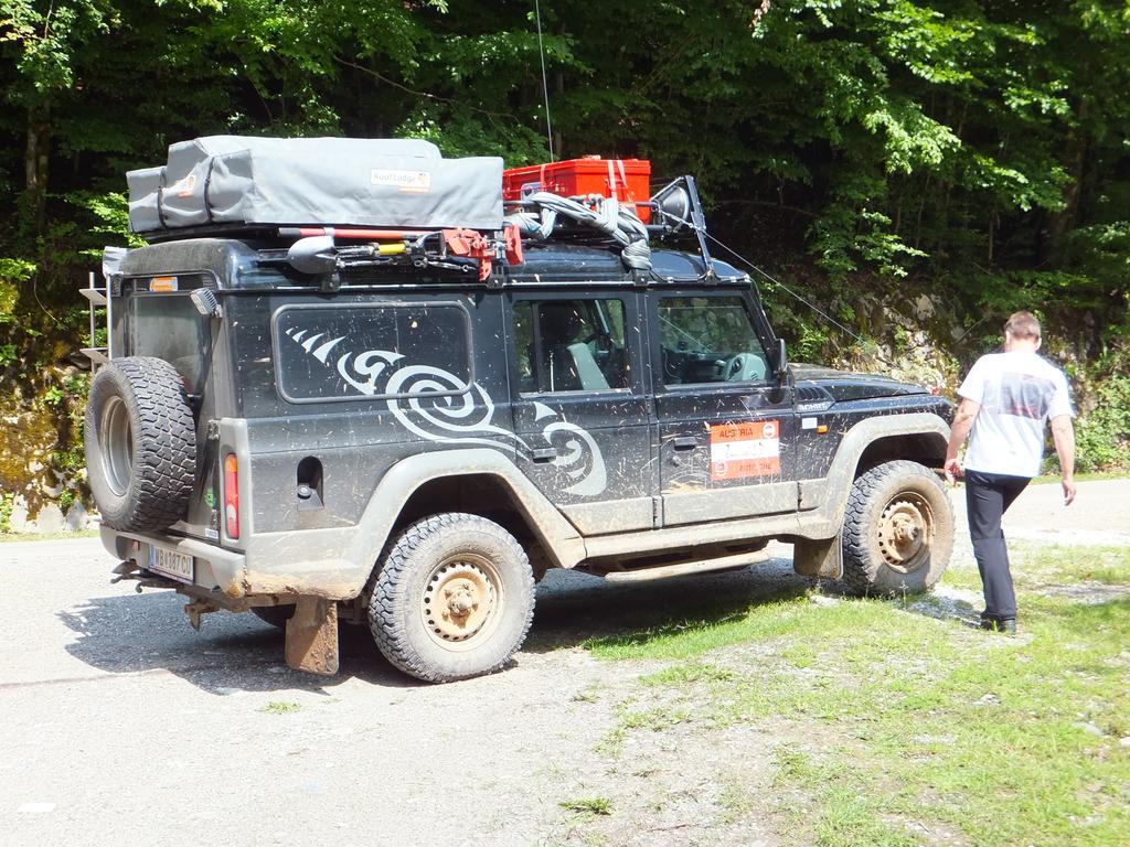

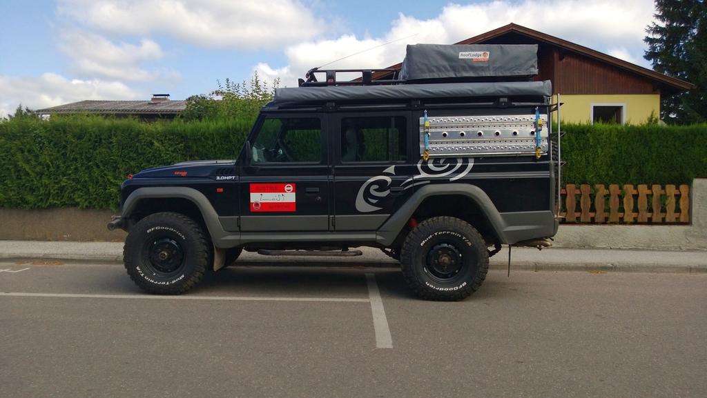

So, nach einigen Änderungen am neuen Trailmaster-Fahrwerk ist dies nun eingebaut, und funktioniert wie erhofft. Durch den Reifenwechsel von 265-70-16 auf 255-85-16 und dem neuen Fahrwerk wurde der Fahrkomfort erheblich angenehmer.
Anbei der Vergleich VORHER -NACHHER

Was hast du denn am Trailmaster geändert?

Ich habe die Herzbolzen ändern müssen, da sie durch das einlegen des vorgesehenen Keiles zu kurz waren. Weiters habe ich andere Distanzscheiben bei den vorderen Schäkel angefertigt.
