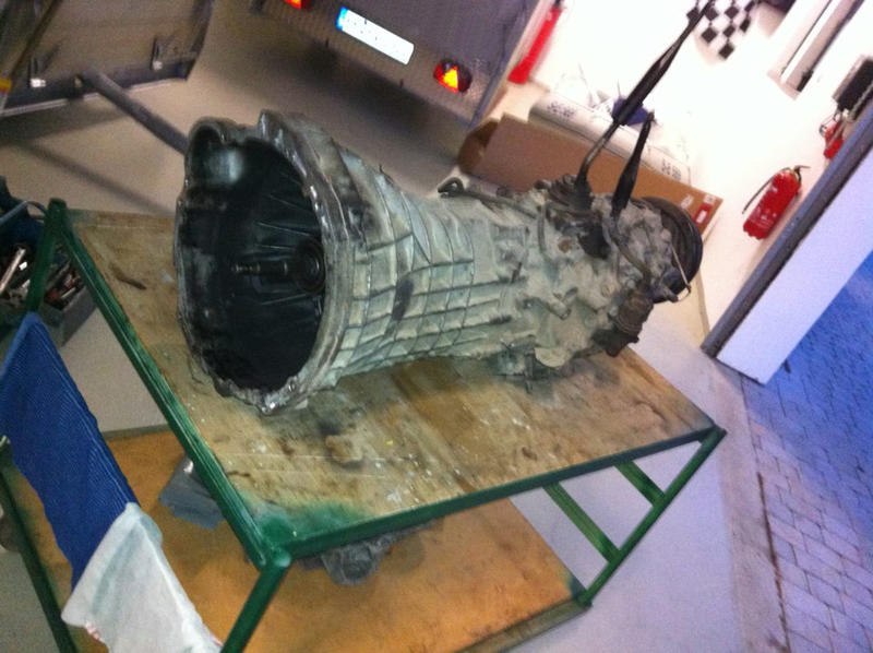

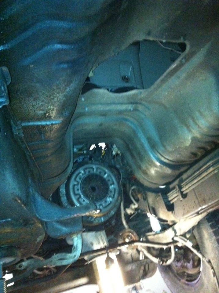

BeitragVerfasst am: 31.08.2013 22:38:05    Titel:
so, hat endlich mal gepasst. gestern nachmittag das gute stück rausoperiert. heute vormittag Kupplung und Ausrücklager getauscht. die kleine messingbüchse zur kurbelwelle hin sah noch gut aus und der verschleiss war absolut minimal, also nur bissle fett dran und drin belassen. Kupplung ist jetzt wieder schön ruhig. Hoffentlich bleibts so.....
aber nur schlechte handyfotos
