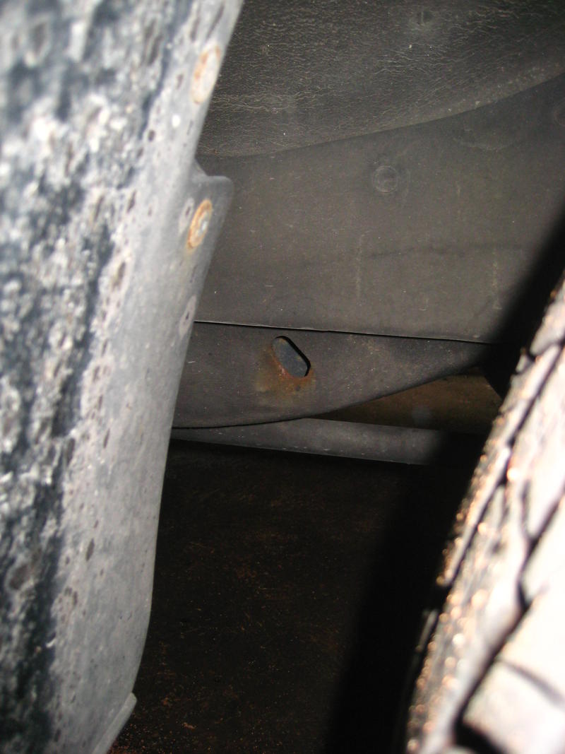

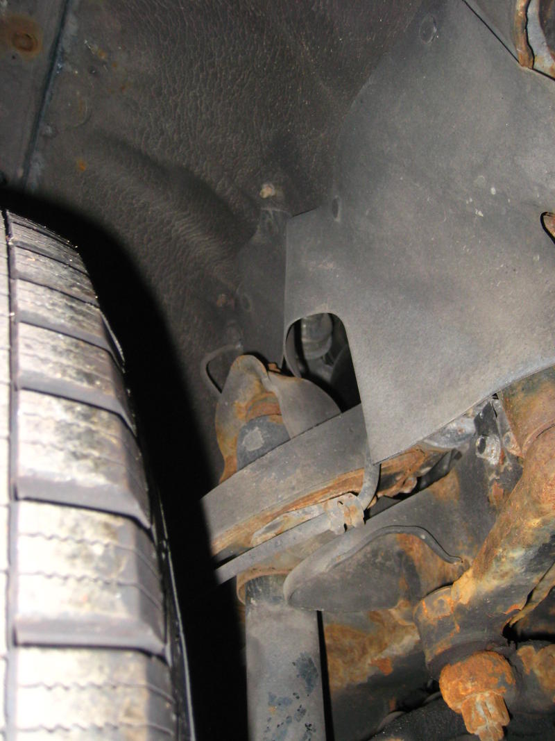

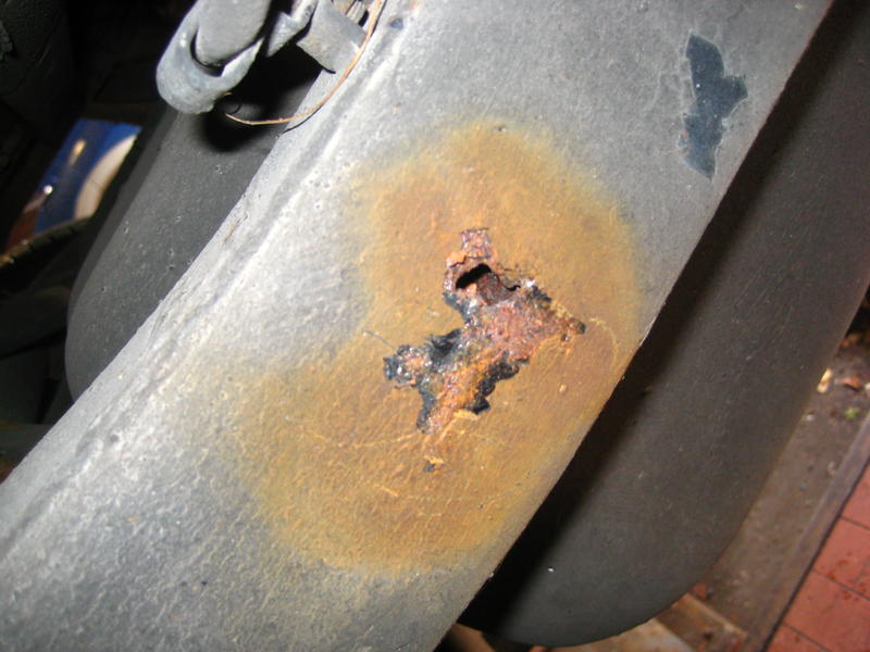

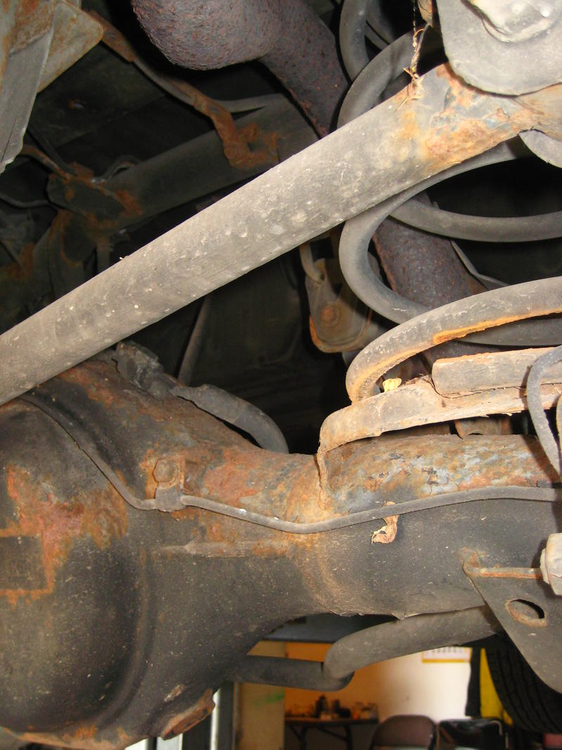

Hier sind noch ein paar Bilder des Unterbodens, das Loch im Rahmen wird behandelt
Wie lautet euer Urteil?

BeitragVerfasst am: 25.08.2013 13:02:34    Titel:
SORRY, da sind sie:

Wenn der als 2003er Baujahr schon Durchrostung am Rahmen und auch in den Radkästen hat, kann ich nur ein sagen: LASS ES!!!!
Schau dich lieber nach anderen um, weil bei dem jetzigen Zustand brauchst du nicht mehr lang bis der Wagen nur noch aus Löchern besteht. Es gibt noch viele andere schöne V20.

Klar kann man den aufbereiten lassen. Nur meistens ist es so, wenn eine Durchrostung ist, dann ist die nächste auch nicht mehr weit. Kannste mir glauben, bei mir ist es genauso so. Nur das bei mir kein Geld dafür da ist. Und den Wagen zu verkaufen wäre schade, weil seit Jahren ist er bei uns.
Bei dir ist der Fall und hast ihn ja noch nicht gekauft, da würde ich lieber nach etwas besseren suchen. Für über 7000€ solchen Zustand......
